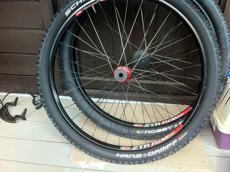

Som nevnt ble det NN og HD som dekk. Race Face Strafe holker. Gaffel ble bestilt nå nettopp, RS Revelation RCT3 Dual Position Air, tapered og 20mm aksling. Satser på at den duger.

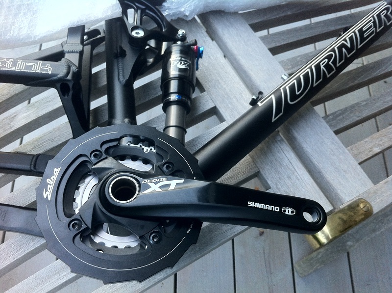

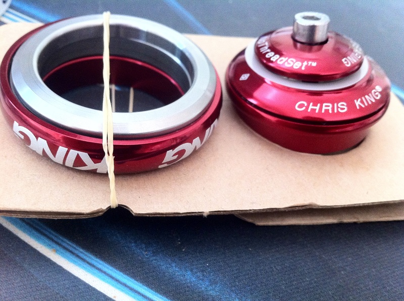

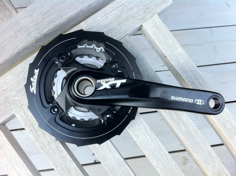

Fikk montert styrelager, kranklager og krank i kveld. Tooth fairyen ser ganske kul ut synes jeg.
