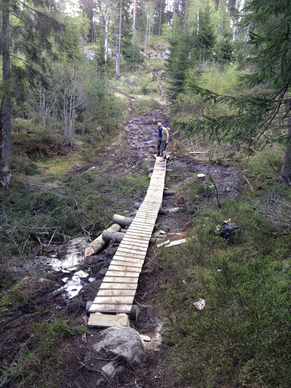

Jeg har bygget en god del klopper i Østmarka de siste årene (til Terrengsykkelrittet m.m.), og har etter hvert høstet en del erfaringer som det kan være verdt å spre her på forumet:
1. Motorsag er nærmest et must. Håndsaging tar sykt mye tid og krefter.
2. Langsgående klopper (altså bord i lengderetningen) vil over tid bli dårlige og ustabile - selv DNT og kommunen har innsett det nå. Dessuten drenerer de for dårlig, og vil fort bli ødelagte.
3. Tverrgående bordkledning er løsningen, men først og fremst gjelder det å lage et solid fundament. En avtale med grunneier (ofte Skogsetaten i kommunen) vil normalt gi deg lov til å felle noen trær i nærheten til formålet.
4. Jeg har god erfaring med å finne to-tre omtrent like tykke og rette trestammer som felles og kvistes, for deretter å legge dem i lengderetning. Bruk motorsagen til å jevne ut overflaten. Under disse "dragerne" legger du tykke stokker som fundament på tvers, og kanskje også noen på langs under disse igjen. Alt må SKRUS fast, med lange (minst 100mm) rustfrie terrasseskruer.
5. Når fundamentet er solid og stødig, så er det bare å kappe opp en haug med bord til kledningen på toppen. Her har jeg funnet ut at 19 x 148 impregnert kledning er supert til formålet, og lettere å bære inn i marka. 50 cm er perfekt bredde på en klopp. Bruk to bord til avstand (38 mm) mellom bordene før du skrur dem fast med minst 2 skruer i hver underdrager. Disse skruene bør ikke være mer enn 55 mm.
Man kan også kappe opp bordene før man stikker inn i marka og bære dem i/på en sekk.
6. Et par av årets "nyheter" på kloppefronten kan oppleves ned fra Slettefjell og ned fra Gardfangåsen mot Skytten. Disse bør kunne holde noen år. Den lengste er vel 16 meter, og har 4 x 8 meters stammer som bæredragere.

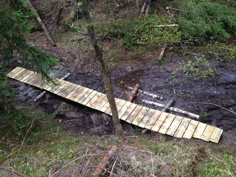

Her er noen eksempler på noen av kloppene jeg mekka i Østmarka i våres:

Ah, der ja! Slik skal klopper se ut. Ekte Trønderklopper :-)
Kanskje litt mer tidkrevende, men holder bra stabilitet og man skal ha mye mindre enn 26" hjul for å kjøre seg fast mellom bordene :-D
