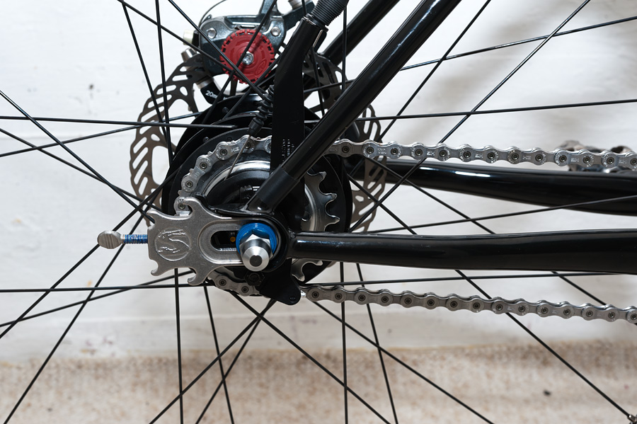

Takk! ICON_SMILE Er ganske fornøyd med den selv, tror det blir en pen sykkel.
Når det gjelder bremsevalget er grunnen er ganske enkelt at etter å ha prøvd BB7 for første gang denne sesongen på en annen sykkel er jeg hekta. Har alltid hatt hydrauliske bremser tidligere, både skivebremser og også prøvd Magura sine felgbremser for lenge siden. De har vært brukt i relativt ufyselige forhold, det eneste jeg har gjort er å vaske de og etterjustere for klosseslitasjen.
Sannheten er at BB7 fungerer dødsbra, særlig satt opp med skikkelig wirestrømpe fra Yokozuma. De er enkle å ha med å gjøre, både installasjon og etterfølgende justeringer er kjempelett og du kan justere uten verktøy når du er ute i skauen.
De har ganske god modulasjon og brukbar bremsekraft, dog noe svakere enn Elixir. Til gjengjeld har Elixir en del designproblemer - de er for kraftige i forhold til stivheten på caliperen, resultatet er skeivslitte klosser og mye ulyder etter man har brukt de en stund, veldig irriterende. Befriende å slippe sånt småplunder. I tillegg er de rimelige, man risikerer ikke å rive av en slange når man tryner (det skal pokker så mye mer til å slite av en wire, og du kan enkelt installere en ny selv ute på tur, ingen lufting osv.)
De kan også gjøres lettere, litt bytting av skruer feks. Skal også se om jeg kan bytte ut kulene med keramiske kuler, lettere vekt og mindre friskjon samt ingen fare for korrosjon.
Kommer nok til å handle hydrauliske bremser i framtida igjen, men tror jeg vil prøve Shimano neste gang, er litt halvforøyd med Avid Elixir.

Dekka som står på nå er Kenda Nevegal, men har et par Pancetti dekk underveis i posten. Tenker å prøve ut begge deler, greit å prøve litt forskjellig.

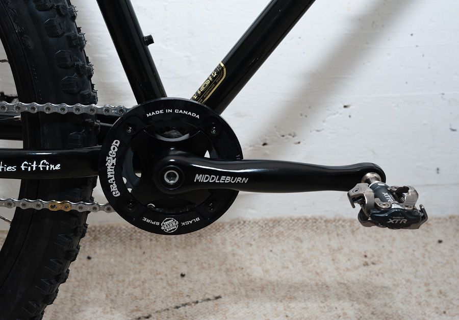

Regner med det kommer flere bilder i løpet av helga. Har omsider fått tak i fornav (ser ut som det jeg hadde bestilt opprinnelig har forsvunnet i posten) og holder på å bygge forhjul.
Jeg mangler nå bare en eneste viktig del, nemlig krankdrevet. Det er et custom drev til Middleburn kranken bestillt fra denne karen her:
http://homebrewedcomponents.com/
Bestilte drevet for snart en måned siden, så håper det er rett rundt hjørnet. Hvis jeg blir altfor utålmodig kan det hende jeg låner en krank fra en annen sykkel bare for å få testa... Vil helst få en prøvetur før vintern kommer ICON_SMILE

Legger ut bilde av 650b prosjektet, nesten ferdig - mangler bare krankdrev og kjede... også må jeg få skrudd på bremseskiva foran.

Super link til en for meg ukjent produsent. Det blir nok titandrev til enokranken nå, ingen vei tilbake
Re: 650b tråden [Re: ulveroar] #1297307 14/11/2011 16:46
Innlegg: 4,149
krankdrev Offline OP
Innlegg: 4,149
Ja, han lager vakre saker - men du må ha litt tålmodighet.
Til gjengjeld får du noe ikke alle har ICON_SMILE
Vurderer å kanskje lage mitt eget drev til navet hvis ikke kjedelinja blir bra - har tilgang på verksted og maskiner samt materialer som tåler det meste ICON_SMILE

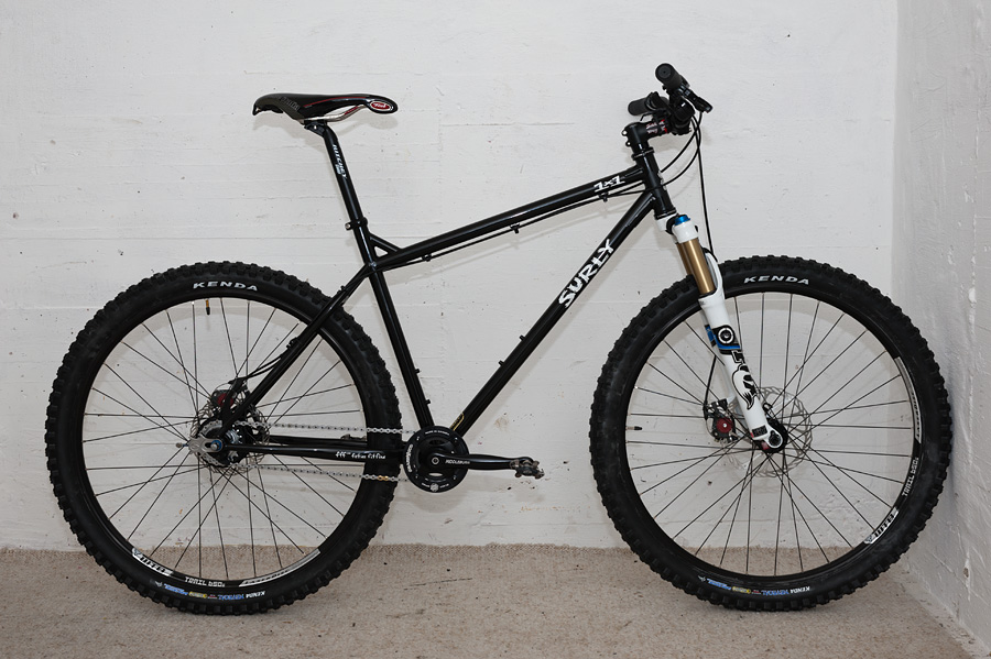

Da ble prosjektet omsider ferdig.
Det ble noen endringer i innspurten - dels fordi jeg mistet tålmodigheten til å vente på custom drevet fra Homebrewed Components, dels fordi jeg fant ut at jeg fikk en bedre kjedelinje ved å kjøre grannydrev på kranken. Det ble derfor en hastebestilling av noen nye deler, men er fornøyd med resultatet. Tror jeg har nok bakkeklaring på denne sykkelen ICON_SMILE
Blir forhåpentlig prøvetur denne helga.

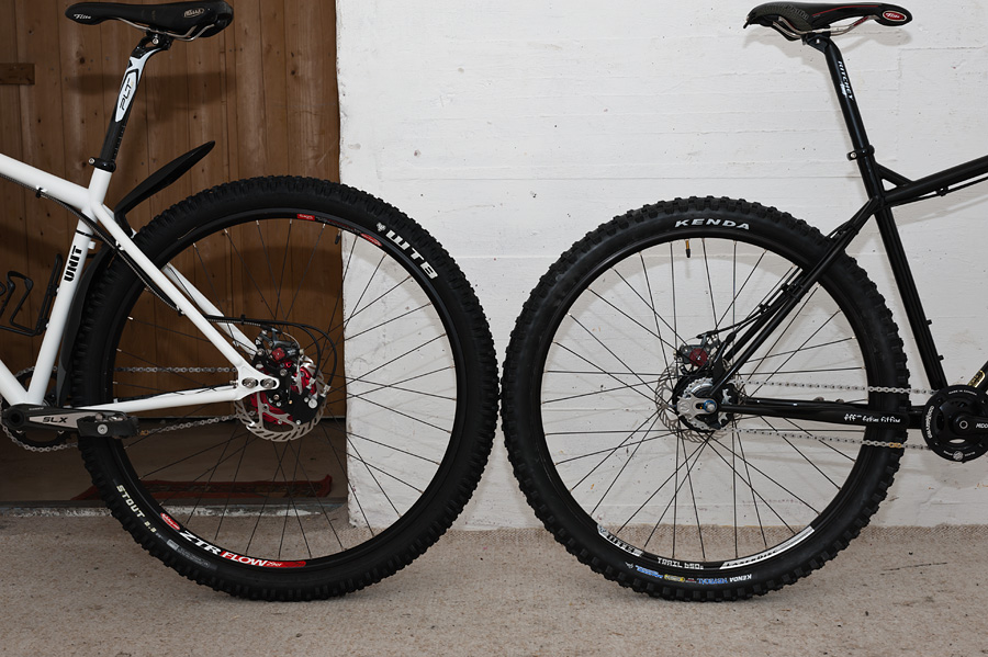

Som sammenligning viser det ene bildet bakhjulene fra 1x1ern mot 29" bakhjulet på Kona.

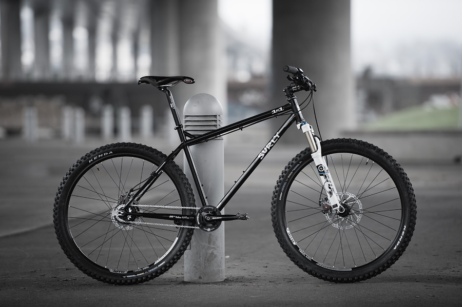

Re: 650b tråden [Re: Lektoren] #1300664 20/11/2011 20:59
Innlegg: 4,149
Innlegg: 4,149
Ett litt bedre bilde

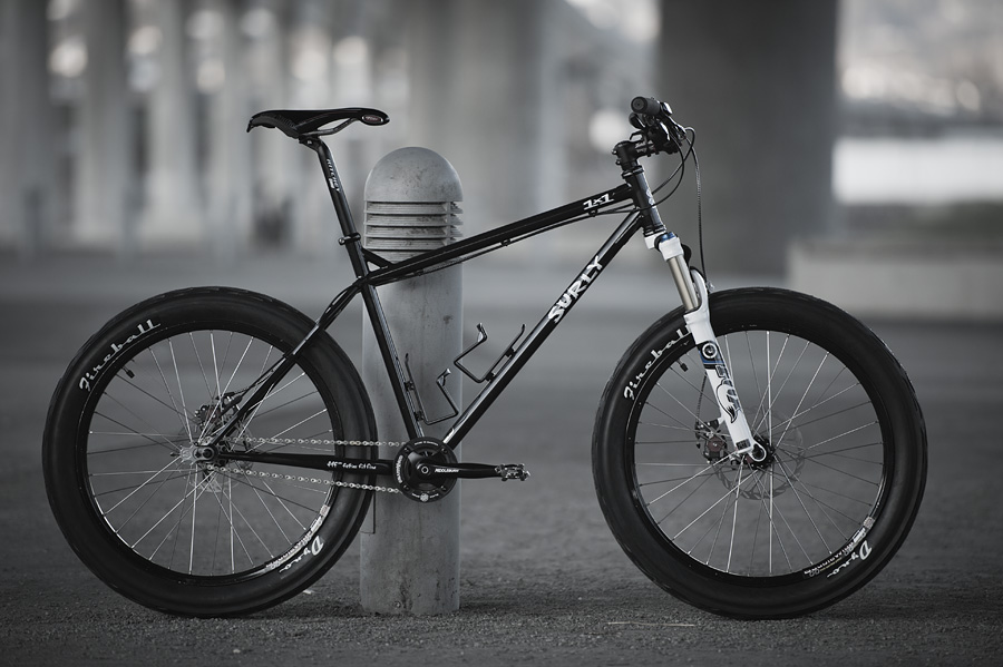

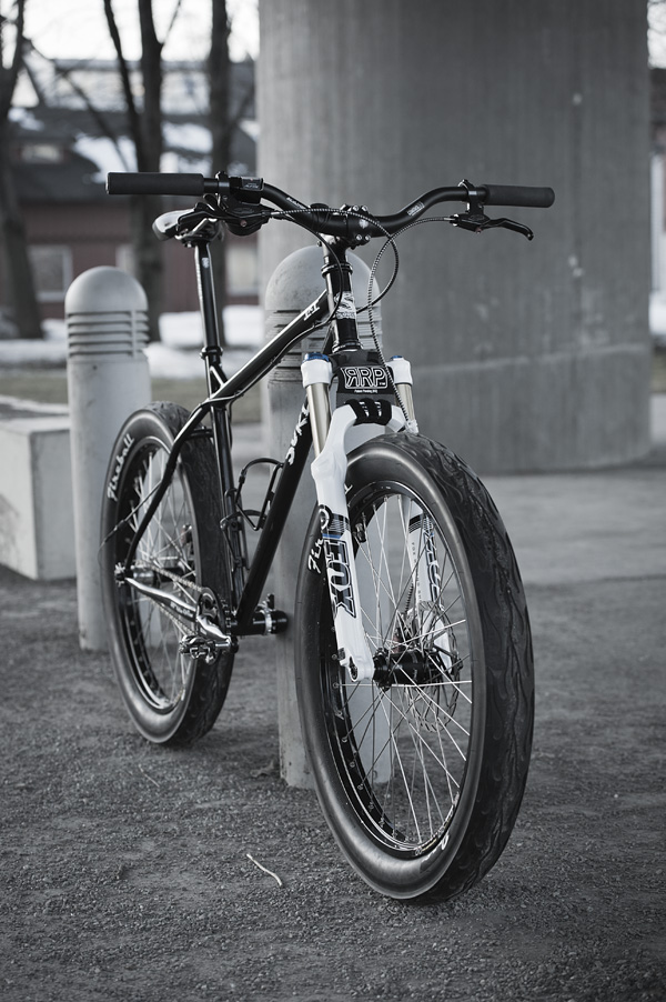

Konklusjonen er klar:
650b er bare tull!!!
Det samme er 26" og 29" hjul og dekk!
Og det er også noe skikkelig tøys å sykle rundt i terrenget, forstyrre elg og fugler, skremme hundeluftere mens de koser seg og ser på bikkja si drite og lage fæle hjulspor på de fine stiene.
Og de som sykler langsetter landeveien med smale dekk, bukkestyre, lycrafetish og forstyrrer uskyldige bilister er enda verre!
Det som er kult er å cruise rundt på 24" x 3.0" slicks på fortauer og plasser. Dette har jeg nå skjønt og tatt konsekvensen av. 1x1en har blitt konvertert fra 650b til 24" cruiserhjul.
Etter:
Før:
En fantastisk forbedring, og dette innlegget ender vel diskusjonen om hvilken hjulstørrelse som er best en gang for alle tenker jeg!
