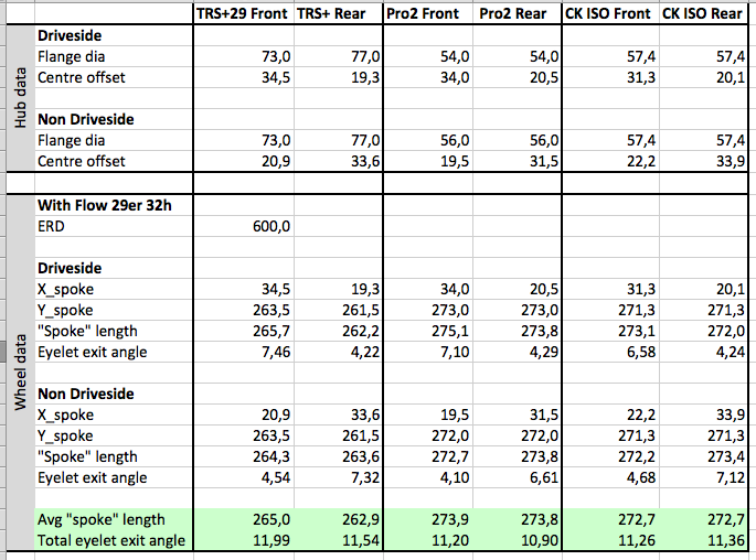

Da jeg så de nye navene til e.13 med veldig store flenser, tenkte jeg at dette må jo være veldig bra.
http://www.e13components.com/product_lg1p_hub.html
Så satte jeg opp et regneark for å sammenligne med Pro2 og CK ISO, for å se hvor stor forskjell det egentlig er.
Jeg har regnet ut vinkelen eiken har ut fra felgen, samt lengden av "eiken". "Eiken" er den korteste avstanden fra hullet i navet til hullet i felgen, dvs som om hjulet skulle hatt radielt eikemønster.
I virkeligheten er det jo ikke slik, og resultatene vil bli ørlitt mindre forskjellige.
I forhold til feks Pro2 - er ca 1cm kortere eiker og ca 0,75 grader større utgangsvinkel noe å rope hurra for?
Eller er dette bare gimmick?

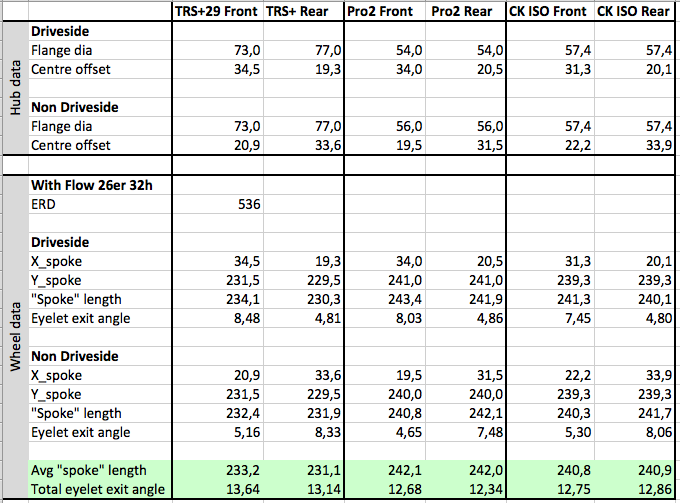

Når det gjelder at 29" hjul er/skal være svakere enn 26" hjul tenker jeg at det er en kombinasjon av både lengre eiker og vinkelen til eikene på vei inn i eyeleten. Ref utfor-hjul på 150mm nav er mye sterkere siden de ikke har noen dish.
La også inn ERD til Flow 26" i regnearket, og ser at seff eikelengde men også vinkelen endres betydelig.
Når det gjelder radielle hjul så var det bare for å forenkle regnestykkene, ellers helt irrelevant egentlig. Det er jo en veldig god grunn til at rene radielle hjul bare brukes på forhjul med felgbrems..

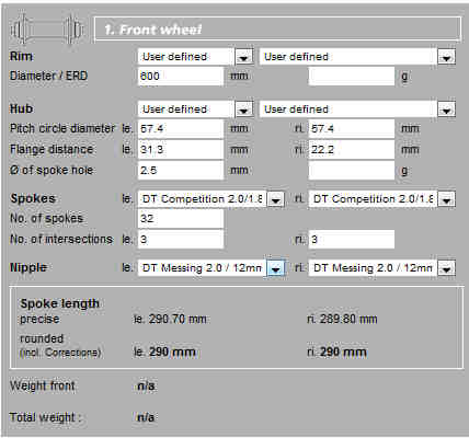

Knottet dette inn i DT Swiss' eikekalkis?
Re: Størrelse på navflenser - har det noe å si? [Re: langen] #1329265 30/01/2012 12:21
Ok, ikke mer enn 1mm i praksis, ser det ut til

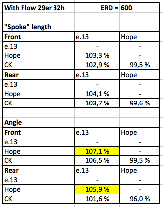

Siden du er på/i tråden:
Tror du at de kortere eikene har mest å si, eller har også vinkelen på eikene inn i felgen også noe å si?
Punchet litt mer, og forskjellen er størst på vinkelen mellom e.13 og Hope - markert gult.
Til sammenligning er forskjellen på 26 og 29 Flow mellom 13 og 14% både på vinkel og lengde, så hvis man går fra Hope til e.13 framnav, så får man 50% av "braheten" til et 26" hjul.
Mye teoretisering her nå ICON_SMILE
Skjermbilde 2012-01-30 kl. 14.11.00.png (37.13 KB, 1107 nedlastinger)
-Magnus

Vinkelen har nok mest å si, uten at jeg har fintenkt alt for mye på det.
