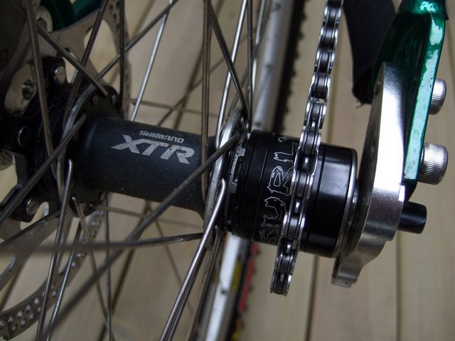

Sitat: Jaaseby
Hvordan går det med dette byget?
Har selv fått min gamle "terreng sykkel" konvertert til SS.
Men har møtt på et problem. SS kitet jeg bestillte fra CRC var bare to spacere, og disse stemte ikke helt over ens med klingen på krank. Så nå står kjede litt skrått.
Dette brukte jeg, og nå er jeg ute etter om noen vet diameter på boss og er det mulig å bruke spasere til styret for å få drev rett plassert?
Det er derfor det kan være lurt å bruke f.eks. Surly sitt SS-kit. I tillegg til drev har den fem spacere i forskjellig bredde, så man kan mikse i et utall varianter og få eksakt drivlinje.
Her er min:

Sitat: husqvarna
antall tenner har du bak?
Jeg har et 16t, 17t og 18t drev, som jeg bytter på etter dagsform og ikke minst hvilket terreng jeg skal sykle i. Stort sett bruker jeg 17t drevet, men jeg har fyrstikkben. 32-16 er den vanligste utvekslingen om man skal bruke SS-en som stisykkel.
