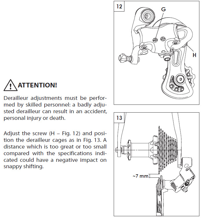

Dagens trening/justerings tur. Gear er no 99% ferdig justert, har kun en liten lyd på det lettaste gearet.
Det neste er å sjå litt på bremsene, er ikkje heilt fornøgd med bremseeffekten (må lese meg opp på bremser/klosser/vått føre osv.)

Sitat: andrev
Flott sykkel. Men sykler du flaskeløs?
Ang giring: Har du lagt wiren riktig rundt skruen på bakgiren? Ikke helt logisk plassering på Campa og legges den feil får du ikke helt bra vekslinger.
Og for bremseklosser bør du ta en titt på grønne SwissStop på denne tiden av året. De er supre i regn og vått vær.

-Ska sjekke wire festinga. vekslingane fungere topp no, men er en liten ulyd på (kun) det lettaste gearet under tråkk oppover bakkene.

Har du juster B-tensionskruen slik at du har ca 7mm klaring til giret på største tannhjul bak?
