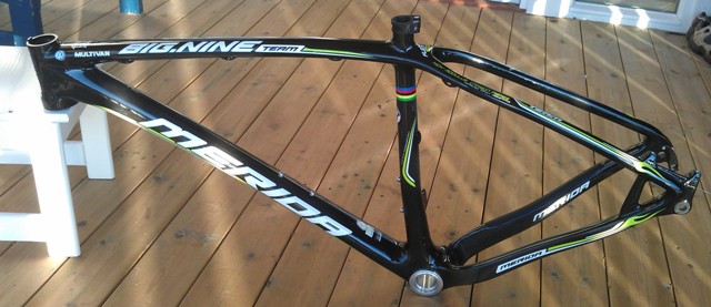

Byggetråd er gøy! Jeg skal sette sammen min første 29er nå, og de som er interessert kan følge med og bidra her utover. Ramma er en Merida Big Nine Team str 19". Pr nå ser jeg for meg at dette skal bli en lett og helstiv sak til trening og diverse maratonritt. Den skal forhåpentligvis være i sitt ess når det skal kjøres kjapt på grus, kjerrevei og flytsti - rett og slett fordi det er det som er min greie. Til stikos og mer tekniske ritt har jeg noe annet stående i boden.
Noen deler er på posthuset, andre er i mekkeboden, mens mye fortsatt er på tankestadiet.

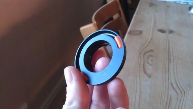

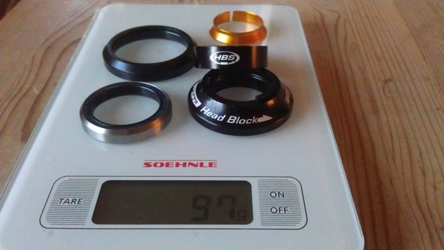

Medfølgende FSA styrelager er av typen Head Block, som tydeligvis skal begrense styreutslag. Fiffig sak, sikkert for å hindre at hendlene går i overrøret ved uhell. Men det er gram å spare her. 96 gram uten styrelagerkopper og kronering er drøyt. Det bygger dessuten en del i høyden, siden en spacer på 10 mm er en integrert del av pakka. Her kan det bli endringer, men prøve først.
Sånn ser capen ut under, med en glidebane og buffere.

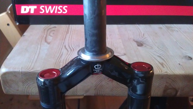

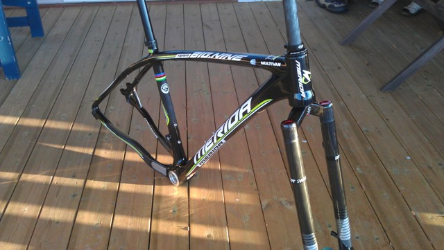

Gaffelen ble hentet og reducer kronering (her røyk jeg på 24 gram ekstra i forhold til standard kronering) ble montert.
Så da blir det sånn.
Etter å ha sovet på det, tror jeg fortsatt at jeg går for Syntace pinne og stem, samt 700 mm ENVE styre som kappes ned litt.
