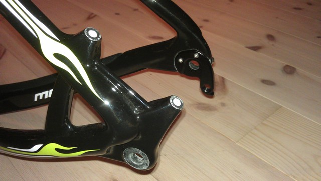

Ramma krever et 142 mm bredt baknav med 12 mm gjennomgående aksling. Det begynner etter hvert å bli mange fabrikanter som lager 142x12 baknav, så det er greit nok. Alle disse navene passer med de ulike 12 mm akslingene som finnes fra Shimano, Rock Shox, DT Swiss og Syntace, så vidt jeg har skjønt.
Men når det gjelder valg av aksling, skal tunga likevel holdes rett i munnen, da for eksempel Shimano E-Thru aksling ikke passer på rammer som følger Syntace sin X-12 standard. På Big Nine vet jeg at DT Swiss 12 mm RWS-akslinger passer, for det er det som kommer stock. Jeg tror DT sine akslinger følger Syntace/X-12 standarden, ganske sikker på det. Men passer Rock Shox Maxle Lite 142x12 på ei ramme for X-12, eller har Rock Shox sin egen standard?
For å spørre på en annen måte: Kan jeg velge fritt mellom 142x12 akslinger fra DT, Syntace og Rock Shox? Er det noen andre der ute, og?
Thomas

Jeg har eied maxle, syntace og dt swiss sine varianter.
Jeg liker DT sin variant, men jeg har sett flere sykler der eier`n har klart å knekke QR hendelen (noe jeg har ikke klart), Syntace er holdbar, men da må du har umbrako i baklomma, så det tar lengere tid å få av bakhjulet. Noe å tenke på hvis du skal sykler ritt.
#Pedalenkrs

Så disse tre kan brukes om hverandre på samme ramme? Tror forresten Syntace finnes med hurtigkobling, og. Mener jeg leste det et sted.

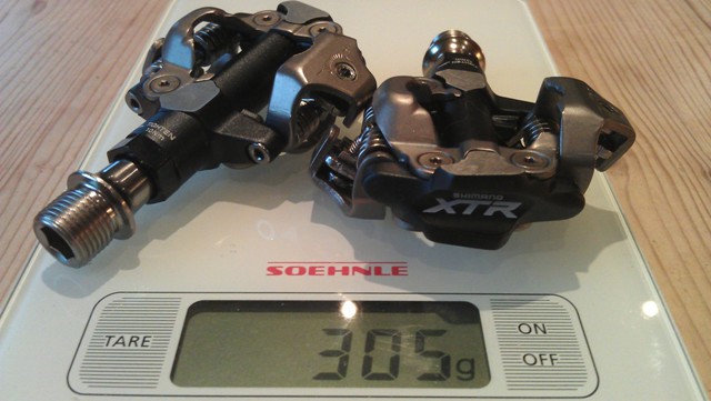

Pedaler blir som jeg er vant med fra før, Shimano XTR - her i 980-utgave.
