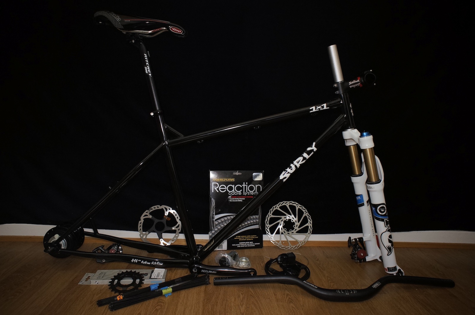

Mitt 650b bygg kommer bla. til å bestå av følgende:
Surly 1x1 ramme (rimelig og som laget for 650b hjul!)
Fox 32 FIT RLC 15QR gaffel (Fox gafler har god nok plass til 650b hjul)
WTB LaserDisc Trail 650b felger
Kenda Nevegal 650b 2,3" dekk
Alfine 11 navgir
Hope Pro 2 15QR fornav
Middleburn X-type krank med custom drev.
Avid BB7 bremser
Cane Creek S3 eller S8 styrelager
Salsa styrestem
Dura Ace 9-delt kjede

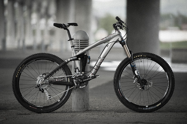

Bla. er freeridesykkelen min (en Trek Scratch) lista opp over de som kan kjøre 650b hjul inne på 650bpalace.com.
Liker jeg 650b vil jeg vurdere og gi den et 650b hjulsett også, men det får vente - den fikk nylig et flott DH hjulsett så begynner å bli bortskjemt ICON_SMILE
Men tanken på en grov stisykkel/freeride sykkel med 650b er absolutt litt morsom, den burde jo ha fordelen av både litt større hjul samt masse vandring.

Det er da denne sykkelen som evt. kan bli en 650b maskin på et senere tispunkt:

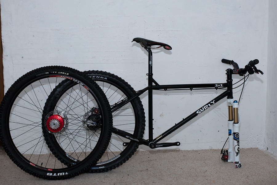

650b byggeprosjekt pr. i dag.
Mangler fremdeles noen vesentlige deler, men håper det meste dukker opp i løpet av noen få dager slik at byggingen kan starte ICON_SMILE

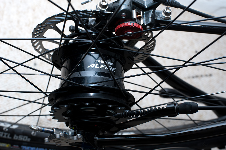

Felger, dekk, bremsehåndtak og et par andre smådeler dukka opp i dag, nå mangler bare fornav, styrelager og krankdrev!
Da blir det nok bygging av bakhjul i løpet av helga samt honing av seterør og tectylering av ramma.

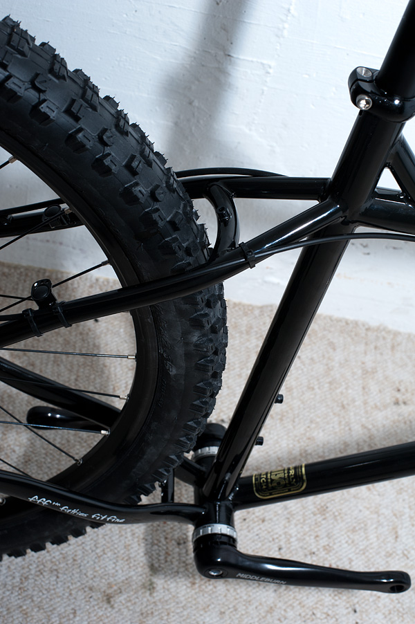

Mangler fremdeles fornav og krankdrev. Ser ut som navet er forsvunnet i posten, og krankdrevet er en custom affere som tar noe tid. Har bygget så lang jeg kan, legger ut noen bilder av prosjektet slik det ser ut nå ICON_SMILE Håper jeg får den ferdig og får tatt en skikkelig prøvetur før vinteren kommer....
Som man kan se er det god plass i ramma til 650b hjul med 2.3 dekk (selv om disse dekkene ikke har en veldig høy profil), dette selv om bakhulet er skjøvet lang fram i den horisontale droputen. Se også 650b bakhjulet sammenlignet med 29" hjul.
