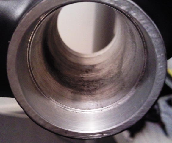

jeg ser ikke helt hvordan de passer i sammen BB92 og SLX krank lager. (ingen gjenger i bb92).
Spm til OnOne..(før bestilling av ramma)
"I'm planing to reuse my "old" bike parts in my whippet project. will my SLX 660 crankset - 175mm/44-32-22T fit in the BB92 ?"
Svar:"Yes these cranks will fit and remember you need a direct mount front mech..."
Trenger jeg et adapter eller?? er det bare meg som fatter nada?
Edit: Fant denne bb92-bearing-kit regner med det er den jeg trenger..

Jepp, du må nok ha et slikt lager. Om ikke akkurat det, så et som er for BB92-standarden. Et lite tips vedr. stem og mellomskiver og slikt. Pass på at det ikke er særlig mer enn 4cm med mellomskiver melllom styrerør og stem. Hvis det er det, flytt noen av skivene over stemet.

:-) Har ikke planer om å benytte den med skivene som de er på bilde.. var et VELDIG konservativt kutt..
Finnes det shimano bb92's (har hørt at FSA bb's ikke holder så godt)

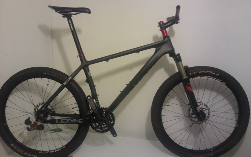

Enda litt lenger..
Never, ever make absolute, unconditional statements.

Det der blir rett og slett pent! ICON_SMILE
Re: On-one Whippet bygge/sammle-tråd [Re: Hæ?] #1107193 03/02/2011 08:35
Peent er ikke det jeg ville sagt, men derimot tøft, raskt, purposefull er adjektiver jeg ville hosta opp.
Blir spennende å følge med på Kake!

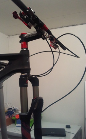

Kom litt lenger i går. Fik montert gir og kabler, ser at bremsekablene nok bør kuttes en del.
Håper å få sammlet den ferdig i dag, etterfølgende regner jeg med å levere den på en eller annen verksted for å få de til å ta en kvalifisert gjennomgang av min misshandling av sykkelen. samt evt få de til å kappe litt av bremse kablene..
Noen som har en verksted i Tr å anbefale.. Hank, Sportsbua, Sykkelsenteret osv..

Hvilken krank er det du har satt på Kake?
Jeg har en Whippet i hvit/rød og sliter med at verken Rotor 3D, XT eller XTR ser ut til å passe mtp minsteklinga.
Om du kunne legge ut et litt større bilde av krank/kranklageret på drevsiden så hadde det vært flott.
On-one tilbød meg å bytte til en annen Whippet ramme med "mindre" krankhus, men jeg vil i det lengste unngå å sende fra meg rammen hvis jeg ikke må..

Hei
Har SLX 660 Kranksett - 175mm/44-32-22T montert på et pressFit (shimano bb92) lager.
Skal forsøke å ta noen bilder. Det er forøverig ikke noen god plass til meg heller..

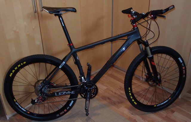

Da var den omsider "ferdig", med riser og horn!
Mangler å få satt på matchmakers osv..
Den ble vel tung ca 10,5, ut over det så er jeg tilfreds..
nå skal den ut på tur,,

Der var'n, ja.
Fin sykkel, gitt.
Jeg håper du ble fornøyd med bremseslangene. De ble kappet omtrent slik jeg ville hatt dem på min sykkel.
Jeg er forøvrig ingen tilhenger av barends på riserstyre selv, men hver sin smak. ICON_WINK

Flott sykkel. Kanskje vi ses ute en dag.

Flott sykkel! Jeg også ville ha fjernet barends....

Sitat: Vanilla Ninja
Der var'n, ja.
Fin sykkel, gitt.
LJ
bremseslangene ble bra de.
Den skal benyttes til grus ritt (enern, birken osv) --> GrusRaser.
Pent er det ikke med Barens på riser, men de blir.
