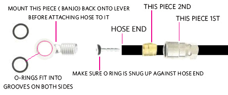

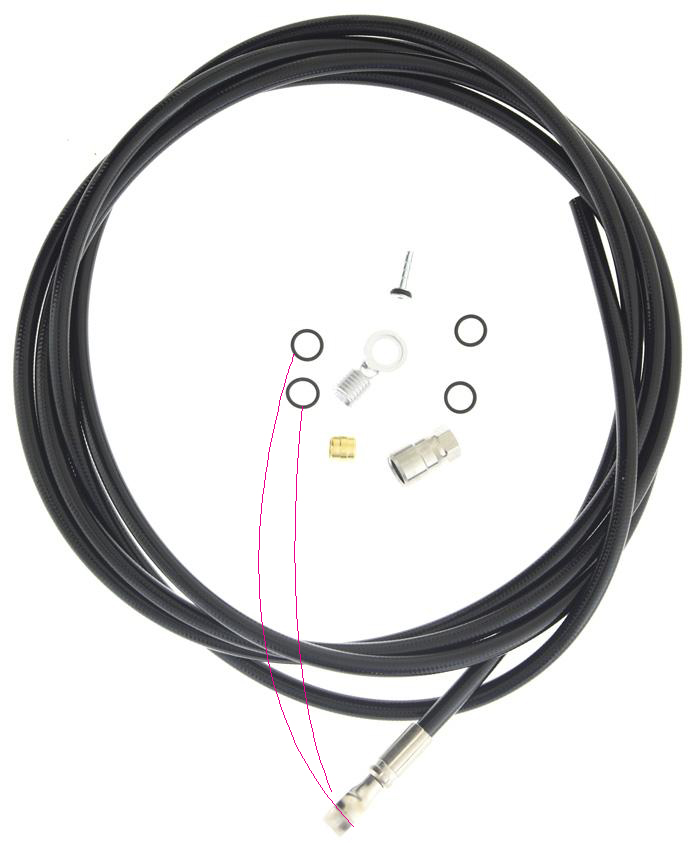

Men har støtt på ett annet problem. Formula Oro K18 bremsene jeg kjøpte er forhåndsfyllte med olje, noe som nok er supert for de fleste. Mitt problem er at ramma har interne kanaler slik at jeg må fjerne endestykkene for å få strømpen gjennom kanalene. I den forbindelse lurer jeg på et par ting.
1. Vil karbonen ta skade dersom Dot 4 olja kommer i kontakt? (I såfall er kanskje det lureste å kjøpe ny strømpe).
2. Når jeg demonterer delene i enden av strømpen, kan jeg bruke noen av disse om igjen? Evt hvilke?
3. Dersom jeg kommer i skade for å søle all oljen ut av strømpen (meget sannsynlig for en klossete funksjonær), hvor mye ny olje trenger jeg?
