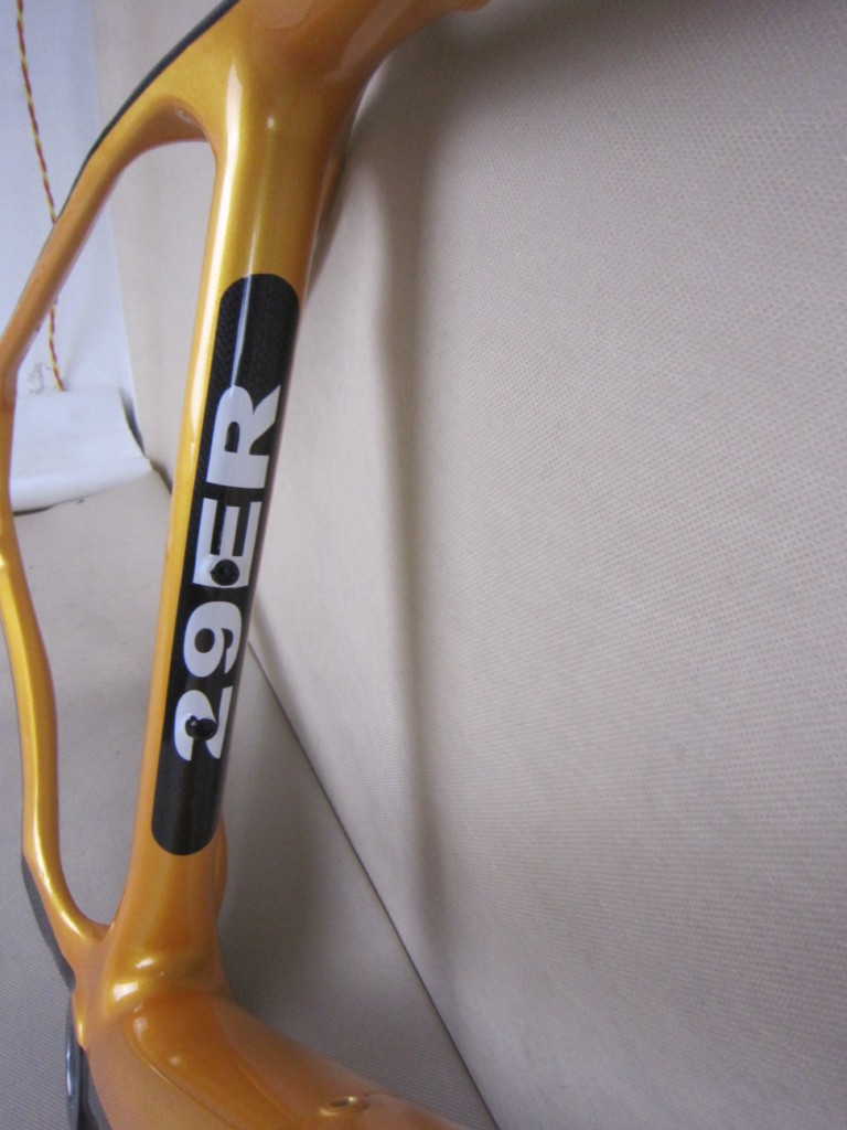

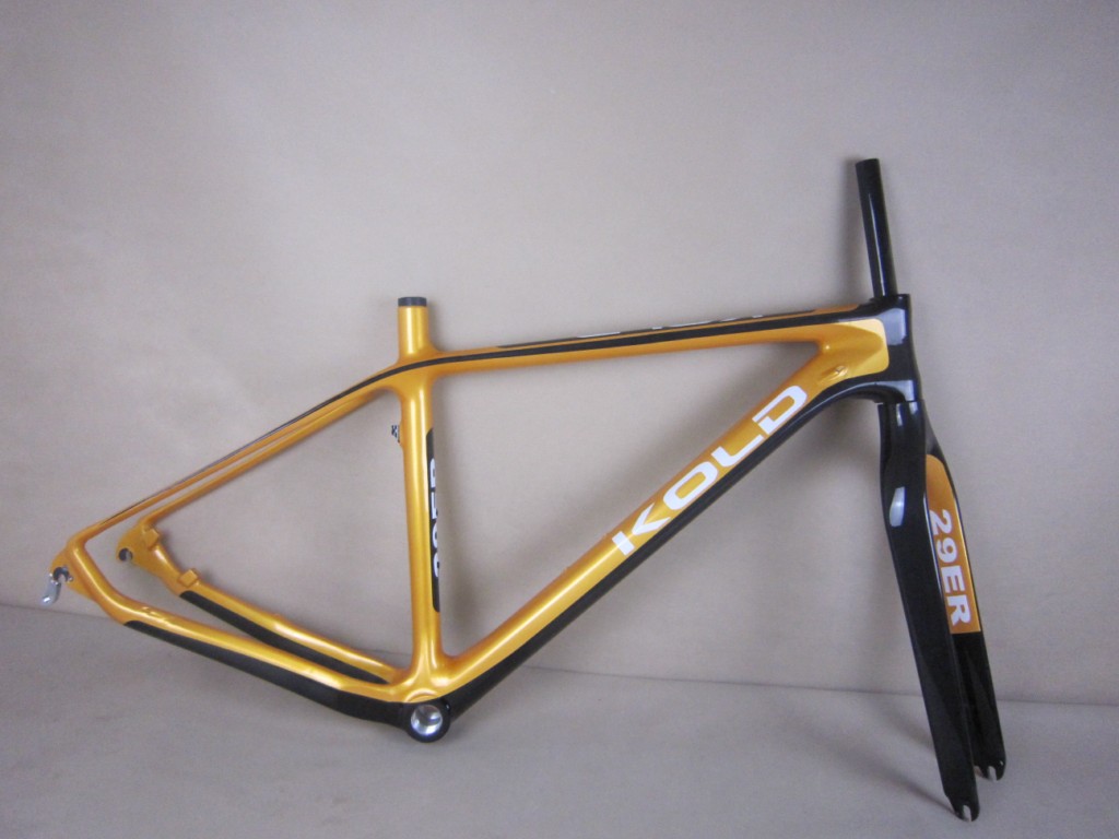

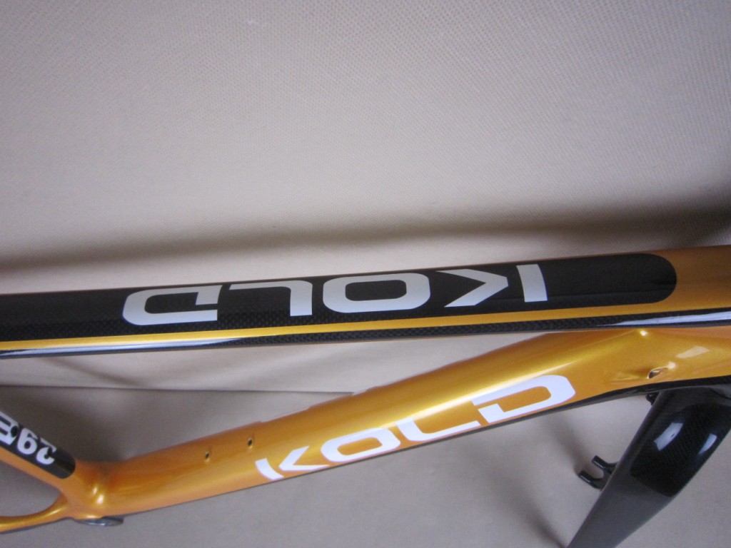

Da er ramma mi klar til sending fra Kina.
Slik ser den ut:
Nå kan det være at fargegjengivelsen lyver litt, men mtp at jeg har bedt om at fargen som skulle brukes var pantone 717, synes jeg denne ser litt gyllen ut. Ideelt sett skulle jeg lest 29er på seterøret ovenfra og ned, men det er nå greit nok. Uansett blir dette spennende å se.
Redigert av kimare; 09/01/2012 17:11.
Re: Nybegynner bygger sykkel [Re: kimare] #1320647 09/01/2012 17:49
Innlegg: 18
jarra... Offline
Innlegg: 18
Jeg synes ramma så knakende fin ut, blir spennende å se når den er
"kjørbar".
Ser ut som finishen på lakkeringen er bra også?
