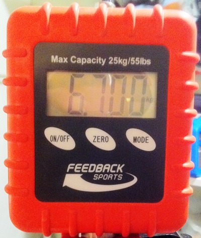

Mine hjul klokket inn på 1085g så Madfiber har ikke opprettholdt den gode gamle praksisen med å oppgi tullevekt. Forhjul er 431g og bakhjul 654g noe som må sies å være rett og slett imponerende for hjul med henholdsvis 60mm og 66mm profil.
