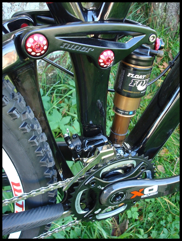

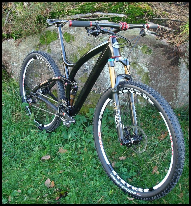

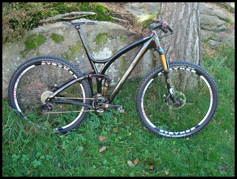

Endelig ferdig!
Niner Jet9 RDO.
XO alt, bortsett fra XX kassett,
Acros pinne, lock on holker, og styrelager,
Fox Factory Talas 120 15QR tapered,
WTB Stryker hjul,
Schwalbe hans dampf 2,35 trailstar,
Nine carbon flat bar 710,
Syntace 149 stem,
xtr pedaler,
Fox factory kashima float rp23 custom valved, adaptive logic.
Rob Gray og engelsk flagg klistemerket.
Masse rom for slanking, men denne ble bygget med tanken på sti først ritt inni mellom.
Vekt 11420g, stiklar.

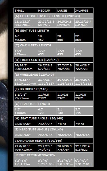

Du mener 32, og at du ville kjørt en rip med 140, selv om produsent, alle tester jeg har lest og, tror jeg, alle bygg jeg har sett kjører 120. Samtidig jobber du for importøren.
Har du sær smak? er du for liten for WFO? eller tar alle andre feil ? Jeg prøver ikke å henge deg ut eller stille deg til veggs. Jeg vil bare lære. Min stisykkelreferanse er en Yeti ASR med 100mm gaffel, ( jada, for noen år siden gikk det an å kalle dette en stisykkel )

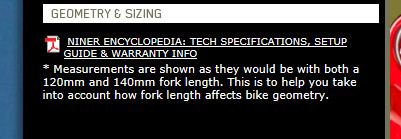

Jeg brukte en stål hardtail uten gir i 4 år som stisykkel... forandring fryder.
Når det gjelder den nye Rip9, så stå det ganske tydelig hvilken gaffellengder passer best. Klare man å har en gaffel med begge lengder, så er det prikken på I en, spør du meg...
Jeg tro ikke jeg er Sær som du sier, men det var ikke før juli at vi har hadt noe særlig tilgang til ordentlig 140 29`er gaffler ICON_WINK

Den var fin Rob. Det er ikke mye å legge til annet enn at stylistpolitiet vil inndra den pga. minste/minste kombinasjonen på kjedet.

Jeg tok bildet rett etter tilpasning av kjedet, derfor sitte den der den ikke burde.... Beklager hvis jeg har ødlagt nattesøvn til stilpolitiet. Men til være helt ærlig, trodde jeg ville fått mest tyn for "navn og flagg" klistermerkene!

Det er forklaringen på at alle RIP-versjoner jeg ser er med 120-gafler. Saken oppklart, beklager digresjonen.

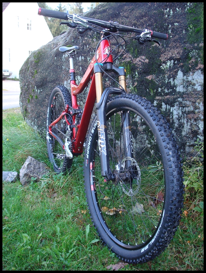

Det ligger noen bilder her med lefty. Den kjennes kvikk å fin ut i 100mm stillingen.
