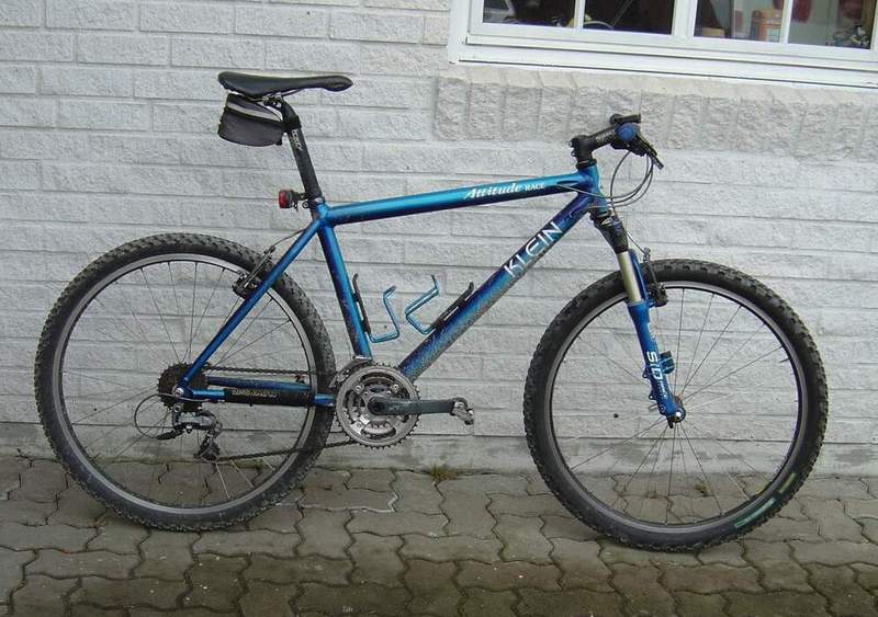

Ble litt impulsiv på Ebay.
Denne er i utgangspunktet tenkt til min kone:
Bare den nå ikke viser seg å være for stor. Vekta skal være under 1500 gram. Den andre delen jeg har på plass er denne:
Og så har jeg disse her:
Så er resten i det blå. Hva heter den blåfargen på det XTR giret? Finnes det M900 XTR frontskifter med topppull og toppswing og 34,9 klemme? Noen som har en matchende frontskifter? Eller hva med en lett krank, stiv gaffel, styrelager, styre, V-bremser, alt det andre.
Det jeg sitter å lurer mest på er det jeg anser som rosinen i pølsa. Nav. Skal jeg gå for straighte og lette AC nav også kanskje jøgle litt med eikeniplene? Eller er det noen andre alternativ jeg bør se på. Er det Dogstar som bygger de beste jula i byen fortsatt?
Min kjære fru er 168 høy og veier mellom 55 og 60 kg. Hun liker ikke å sykle fort og går av og triller alle steder hvor det er humpete. Så dette kan i teorien bli meget lett.Jeg har ikke noe særlig budsjett, hun kommer til å kverke meg hvis det blir for dyrt. Lurer på om jeg skal droppe frontskifter'n helt. Jeg har ikke råd til noe extralette deler, men en grei karbongaffel og greie hjul bør det være. Eller må det være stålgaffel for at det ikke skal bli et for stort stilbrudd? Ja, også lurer jeg på om cockpit'n må være noe sånt:
http://www.bikepro.com/products/handlebars/scott_combo.shtml
Noen som veit om et lett og pent sommerfugl styre i alu? Hun liker selvsagt og kunne holde henna høyt.
Alle tips tas i mot med takk. Hvordan er det forresten å lakke karbongafler? Virker ikke som det er så mange som driver med dette?
Jeg har full tro på at dette prosjektet kommer til å fungere, jeg vil forhåpentlig få oppleve at hun trives i oppoverbakkene. Den letteste sykkelen hun har prøvd er en trekk 7.6 wsd, og den vekta er det jo omtrent umulig å ikke slå med et sånt prosjekt. Vekt er ikke alt og de tynne hjula på Trek har nok gjort sitt til at hun har følt at hun fløy på sykelen, men jeg tror og håper at jeg skal kunne bygge en grussykkel som gir en enda bedre følelse. Når jeg først snakker om følelse så er det viktigste for min del, at det blir lekkert yes
Redigert av Anders A; 04/08/2010 22:44.

Jeg ville satt på forrige generasjon SID dempegaffel fordi det ikke finnes noen fine stive gafler med v-brems fester ifølge min smak. Ritchey carbongafler ol ser ikke bra ut på den slanke ramma fordi de er så brede og buete. Jeg prøvde det selv, returnerte den gaffelen fort! Dempegaffel er også tidsriktig ettersom den Attituden kom org med det.
Lakke karbongaffel går også fint. Jeg har fått gjort det.
Hjul: Blå King/ Revo/ 355 el 717/ Blå nipler.
Riserstyre passer IKKE på den!
Gir: Shimano etter pengpungen.
Thomson er tidsriktig på den siden Klein brukte det orginalt.

Det ekke rize, det er ugly bugly butterfly alla 80 tallet og Harry Klein :-)
Takk for tipsene, har tittet på blå king ja. Fine de, også Peveter fargede er jo litt kule. Noen andre blå nav på markedet? Det kan fort bli thompson pinne. Men dempegaffel trur jeg ikke det blir. Hun hakke bruk for det og det er både vekt og i teorien penger å spare på stiv.

Ok, men den blir ikke fin med buet, bred, bølgete stiv karbongaffel! Jeg kan finne frem et bilde jeg har liggende av en slik crying2

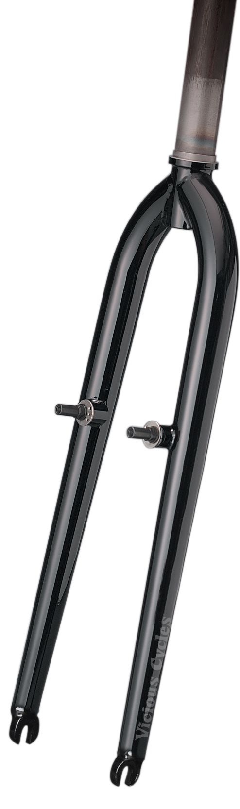

Hey!
Hva er galt med denne?

Den gaffelen ser jo mitt i blinken ut Espen! Er det stål eller karbon? Fin finish!

Vicious får produsert egne Unicrown-rør fra True Temper.
Det er dermed stål, og den er sveiset og pulverlakkert i US. Komfortabel, ca 1 kg og 250 USD.
Abrahamsen kan sikkert komme opp med hva slags AC som gjelder på denne ramma, men den finnes hvertfall i 438, som kanskje ikke er så lagt unna 80mm dempergaffel.
Finnes i kortere og lengre utførelser også.

Den er blytung og stiv og jævelig.
Jada, jeg har testet begge. Har du?

Salsaen er så og si identisk med Surly 1x1.
Den veier 1280g og Vicious veier under kiloen.
Det er stor forskjell i komfort og finish.

Jeg kjøpte en for noen år siden, og veide til 1280 uncut.
Salsa har kommet med en ny 29er nå, som er i Plat OX, og den veier 1100, men er altfor lang.

Takk for mange tips, det spørs om bildet av den Vicios gaffelen har gjort at jeg er solgt på den delen.
Hadde vært spennende og se et bilde av den Klein'n med feil gaffel. Det er jo en sjarm ved å bygge relativt lett helt uten karbon også.
Jeg fant disse her:
http://www.carboncycles.cc/?s=0&t=0&c=43&p=200&
Dem ser jo ganske greie ut, men dem blir vel litt for lange, samt at hvis den vicious gaffelen veier ned mot 900 gram så er det jo bare tull og kjøpe karbon.
Hva tenker du om lengden på gaffelen Abrahamsen? Hvis jeg får fronten litt opp så slipper jeg andre og kanskje styggere rize løsninger.
Redigert av Anders A; 05/08/2010 16:00.
If you ain't got no car, and you don't want to hike. Just pack up your troubles and hop on a bike.

Sett på så lang gaffel som ramma er designet for. For lang gaffel gir høy krank, slapp styring, mer enn beregnet påkjenning for sveisene på styrerøret samt en generell følelse av å sykle på stylter.

Jeg har satt 438mm Vicious på mange gamle og nye sykler som har vært beregnet for 80mm dempergaffel. Det fungerer godt.

En typisk 80mm gaffel (AC på 451mm for SID, f.eks.) med 20% sag havner jo ca. på 435mm, så det er jo spot on.

Her er en 19" Small
http://www.ebay.co.uk/itm/Klein-Mountain...=item2a13eec051
Og her er en Attitude fra 92 i XS. Bare så du ser forskjellene på M øverst S i midten og XS nederst.
http://www.ebay.de/itm/KLEIN-ATTITUDE-1992-HORIZONT-KLEINSTE-GROSSE-TIP-TOP-AVID-XTR-MAVIC-RINGLE-TUNE-/260850596822?pt=Sport_Radsport_Fahrr%C3%A4der&hash=item3cbbe83bd6

Den ramma er i alle ikke noe mundre enn '97-ramma mi, så den blir laaang til en person på under 170.
Denne hadde vel XT 737, men XTR 950-deler, som sto på Attitude Race av samme årgang, går greit å oppdrive (jeg har i alle fall et par esker, og tror jammen jeg har en blå SID også...). Gammelt snapshot av en '97 Attitude Race med XTR 950 og SID er vedlagt
