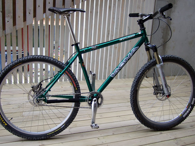

Jeg bruker en gjennomsiktig bashguard på min, synes det tar seg pent ut.
Dette bildet er fra 2007, men bortsett fra andre dekk er SS-en omtrent helt lik i dag. Vedlikeholdsfritt og lekkert.

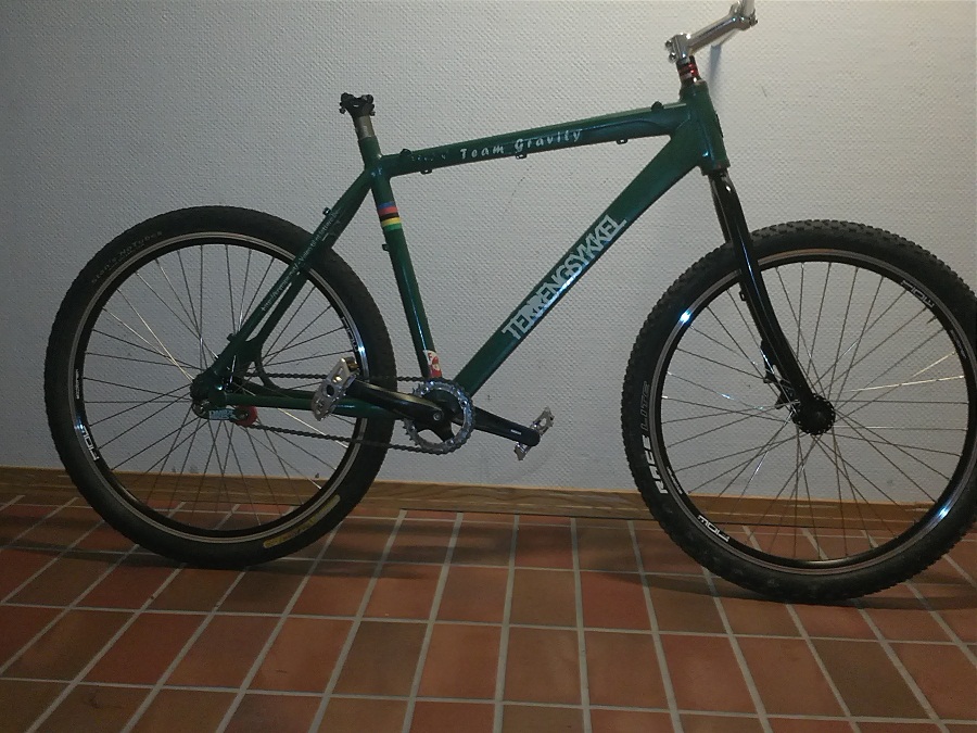

Nå har min første byggetråd kommet til sin ende. Sykkelen er ferdig og er en drøm å sykle på. Jeg fikk en SS-klinge til 50 kroner på GMax. Den har 36 tenner og jeg har da en utveksling på 36/18 på den. Førsteinntrykket er at det fungerer greit. Jeg skal sykle den til stasjonen i morgen og gjøre meg opp et grundigere inntrykk av både sykkel og utveksling.
Jeg klarte også å få av de tacky hjemmelagde dekalene. Nå har jeg kun reklame for bloggen min og Terrengsykkel på den. ICON_SMILE
Den fikk en sluttvekt på 10,38 kilo og det med masse billigdeler fra både Biltema og BBB.
Det eneste som gjenstår nå er å få luftet bakbremsen. Jeg har veldig dårlig bremsekraft på den og har prøvd alt annet enn å lufte den. Noen som kan bistå med luftesett og et lite kurs? Jeg har ei flaske med mineralolje.
Her er bildeserien:
Jeg måtte ta vekk kjedestrammeren nå i starten. Med ett ledd til ble kjedet så slakt at jeg ikke fikk strammet det og slik som det er nå får jeg ikke satt på kjedestrammeren uten at det røde gummihjulet gnisser borti ramma. Får håpe kjedet strekker seg såpass at jeg får på plass kjedestrammeren igjen.
Gaffelen ser ut til å være en 29er-gaffel men jeg synes sykkelen er veldig komfortabel likevel.
Cockpiten. Velsignet lite å finne på der. Tomlene danset litt under prøveturen men jeg venner meg vel fort til å bare ha en utveksling.
Cockpit forfra. Jeg synes kjedebanen ser rett og fin ut.
Enkelheten i en singlespeed er vakker. Jeg tror jeg kommer til å kose meg mye med den sykkelen.
