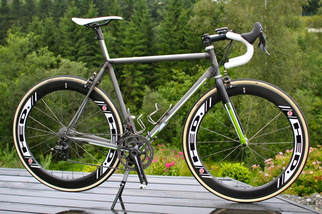

Snart ett år siden siste innlegg i denne tråden så da kan jeg ta en liten oppdatering.
Sykkelen har i løpet av vinter og vår fått noen endringer:
  • Strømper er byttet til iLink på bremsene og mini-iLink på gir
  • Styret er nå Rotundo LTD
  • Sadel er Specialized Romin Pro
  • Hjul er for tiden 2011 modell HED Stinger 6 FR med FMB Competition CX i 25mm som allbrukshjul. Noen "litt" mer spesielle er i posten.
  • Alle bolter er byttet til alu eller ti-bolter
  • Krank er byttet til Super Record
Sykkelen er fortsatt den uten tvil beste sykkel jeg har satt mine bein over. To uker på Mallorca med topp tysk karbonracer med Dura-Ace bare bekrefter kvalitetene til stål og Campa. Ingen fare for at Anderz bytter til Shimano ennå ICON_SMILE

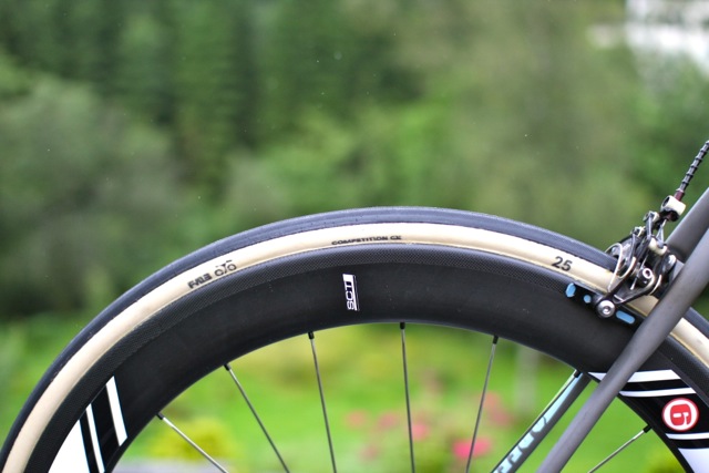

Er forøvrig litt usikker på om jeg skal ta vekk dekalene på hjula. Jeg har kjørt alle mine karbonhjul logofrie men liker plutselig at det er litt logo på hjula. Det er ikke så mange som kjører disse hjula så litt reklame for de kan jo være greit ICON_SMILE
Re: Vårens eventyrsykkel nærmer seg (sakte) [Re: anderz] #1221913 25/07/2011 20:51
Innlegg: 10,685
gare Offline
Innlegg: 10,685
Prøv en photoshop dekal-løs og se. Sykkelen blir egentlig bare finere og finere.
Meget pene dekk, prikken over i-en gitt.

Sykkelen er helt grom!
Syns det så tøft ut med dekaler.
Faren ved å ta de av (særlig når det er såpass høy profil) er at det kan se litt billig/fleebay ut.
/Are Nicolai

Syntes den sykkelen er så ren og fin at logoer på dekkene gjør den masete. På bildene på forrige side, med logofrie dekk syntes jeg sykkelen så mye råere og barskere ut.

Sykkelen din er dønn strøken, gratulerer. Jeg ville beholdt dekalene på. Det er ikke så mye som skriker om oppmerksomheten på denne sykkelen som på fancylakkerte karbonrammer med større flater.

Takk for hyggelige tilbakemeldinger. Jeg kan være fullt enig i at Edge-hjula er estetisk vakre hjul men kvaliteten og ikke minst kjørefølelse og evne til å finne samt holde fart er mye bedre på HED-hjula. fra 2010 til 2011 er det gjort noen endringer i profilen samt nav og eikemønster på bakhjul som gjør de enda bedre. Som nevnt før svelger disse hjula ujevnheter som Ambrosio Nemesis men er så mye, mye raskere.
FMB sine 25mm er faktisk 25mm høye også (målt fra kant av felg) i motsetning til Pave CG 2 som bare er 22mm. Dette i kombinasjon med skinwall gjør at de ser ut som ballonghjul, spesielt på bilder. Jeg er veldig spent på levetiden på disse dekka da de virker "noe" mer skjøre enn Pave som jeg har kjørt de siste sesongene. Man ser også lett at disse er laget for hånd ICON_WINK
Og for å øke gjøglefaktoren litt har jeg noen hjul på vei fra en mr. Hjertberg som skal settes opp med Veloflex Sprinter. Disse skal ikke ha logoer (hjula altså).

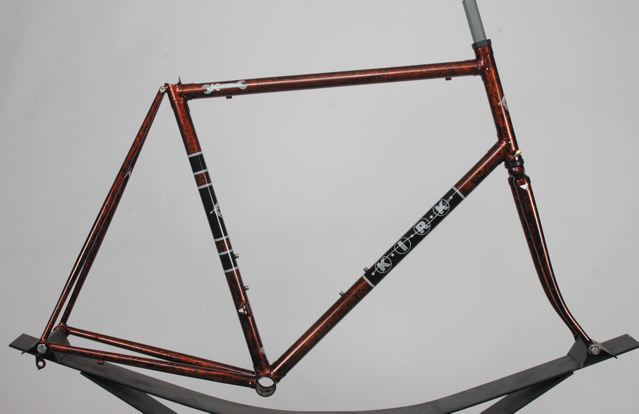

Interessant lesning. Jeg planlegger å bytte fra sølv til svarte komponenter på min egen stålræser, en Kirk, og har lenge hatt Lightning langt opp på listen over kandidater så det er interessant det du sier her.

... min egen stålræser, en Kirk...
Bilde! Nå!!

Jeg er på ferie borte fra PC-en og de eneste jeg har tilgang til på nettet er de som Dave tok:

Lekkert Bahamontes, meget lekkert! Vi vil se flere skikkelige bilder så fort som mulig.

Nå har hverken Speedvagen eller Kirk mye til felles med gamle stårammer bortsett fra at stål er en komponent. Leggeringer, utforming og manipulering av rør samt geometri har endret seg mye.
Bahamontes Kirk er også muffet som gir andre egenskaper enn min sveiste og loddete Speedvagen. Epler er ikke alltid bare epler ICON_SMILE

Stål har i aller høyeste grad bruksverdi. Etter at jeg knerta Cannondalen har jeg fått en del mil på parade-raceren igjen og den leverer skikkelig på veien.
Sykkelen er jo moderne (fra 2003), dog har den lengre kjedestag enn vanlig nå til dags.
8,5 kilo med stålgaffel.

Hvilket styre er det på den Øyvind? Den sykkelen er forøvrig utrolig fin.
