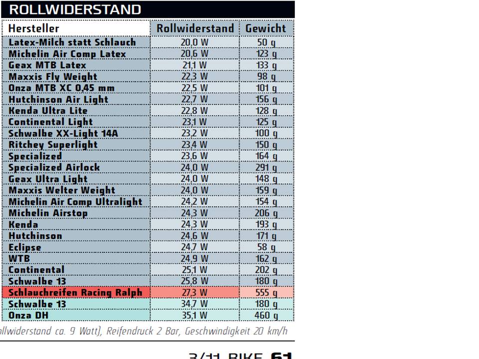

Test fra tyske Bike i år, sikkert nevnt før, men en god ting kan aldri nevnes for ofte. Jeg er også frista av vekta til Eclipse, men når de ruller som russiske panserslanger så bruker jeg heller disse pengene til noe bedre.

Jo takk. Har sett den før ja. Men hvor mye har 4 watt å si i praksis? Føler egentlig aldri at de ruller dårlig.
4 watt her og 4 watt der.. Kjører selv race king med grønne, 21-22 psi i går. Det funka bra det, selv om jeg var litt skep da jeg kjørte maks ned siste terrengparti.. Men konkluderte med at dette sannsynligvis var min første og siste sjanse til pallplass i NC så da ble det full satsing.. Men som den vekthora jeg er kjører jeg selvsagt med eclipse reserveslange..
4 watt på to hjul er 8 watt. Trår du 300 watt i snitt er dette 2,6% av effekten. Dette søler du altså bort for å spare 130 gram på disse slangene. 2,6% av tida til Greg Saw som vant i går er 4,5 minutter. Til sammenlikning skilte det 3,5 minutter ned til 8. plassen i går.
Tullete regnestykke, sier du? Mange andre variable som også teller? Mulig, men jeg tror det er mindre tullete enn et regnestykke som viser at du sparer 2,6% av effekten på å sykle med 130 gram lettere sykkel.

Hadde jeg tråkket 8 watt mindre per sekund i to timer (minus den tiden nedover som jeg ikke tråkket) så hadde jeg kanskje holdt litt lenger så hadde jeg kanskje ikke fått så store kramper og så hadde det kanskje blitt pallen
PS: Jeg skjønte ikke helt tabellen. Totalmotstanden i slangeløse Racing Ralph er 27 watt, mens det for en slange er 20 watt. Kommer det da i tillegg til rullemotstanden i dekket? For i såfall er det vel bare å finne frem guffa igjen...
Det er ikke slangeløse Racing Ralph det er snakk om, men pariser (schlauchreifen = pariserdekk)
Rullemotstanden med slange er totalresultatet når det står i vanlige Racing Ralph, altså er den lavere enn for pariserdekk.
Da skjønner jeg ja. Tydeligvis at man ikke trenger å være god i tysk selv om man fikk 6 i tysk på videregående :-/
Ikke slangeløse. Schlauchreifen = slangedekk, altså en sånn nymotens pariserløsning. De sammenlikner disse med rullemotstand for vanlig Racing Ralph med ulike slanger i.
Schlauchreifen ser ut til å være den soleklare vinneren her. Ikkeno vektbesparelse, men til gjengjeld er det jævlig dyrt, det er lite utvalg av dekk og rullemotstanden er vesentlig høyere. Og skulle du punktere er det et helvete å bytte. Løp og kjøp.
