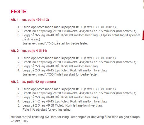

VR50 høres litt overkill ut. Følg tipset til Swix som legger opp litt ulik smørning ut i fra når du starter.

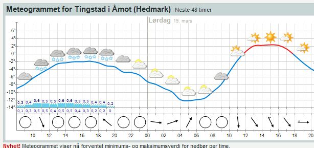

For di som lurer på hvilke vær det er her oppe nå,så snør det tett og det er -5 grader.Skal klarne opp utover dagen.
ja det vet vi ICON_LAUGH

swix sin inndeling pr gruppe. kommer til å følge den på feste
