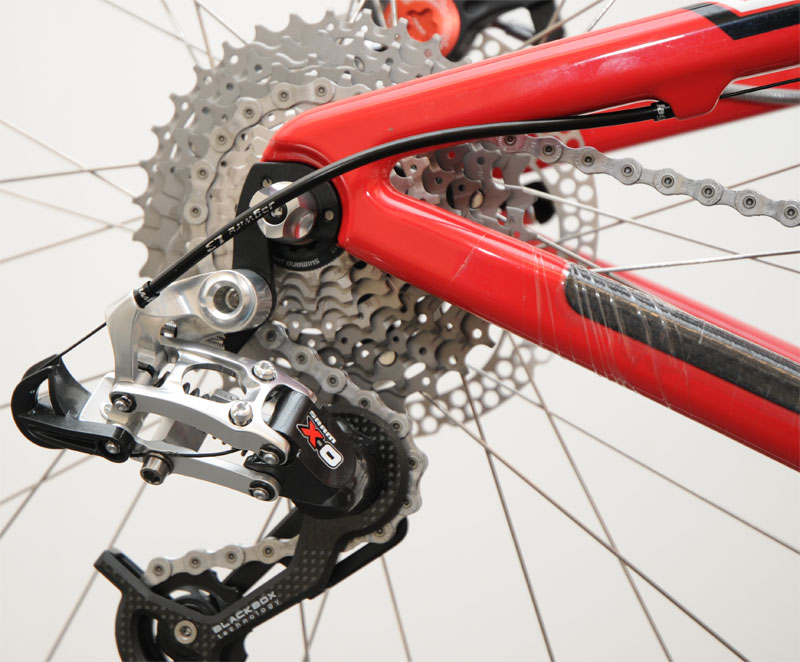

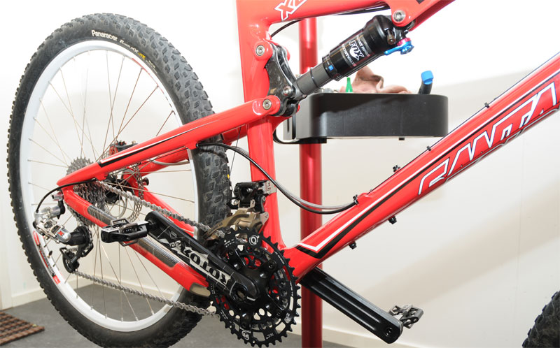

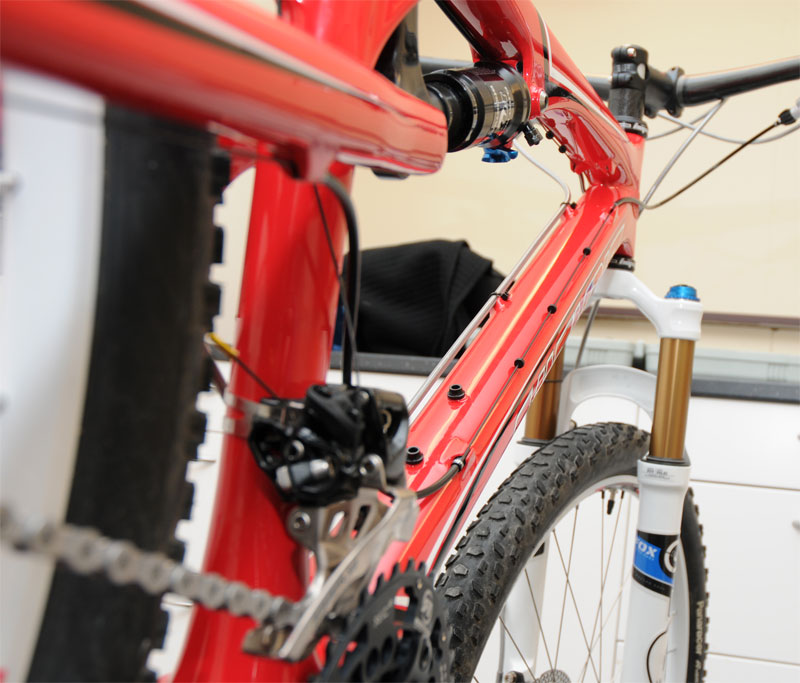

Mont. dag 6 - Byggeblogg SC Blur XCC [Re: Klaus A.] #1110171 07/02/2011 20:54
Innlegg: 1,189
Klaus A. Offline OP
Innlegg: 1,189
Da er vi litt lengre, og nå mangler det vel egentlig bare å stramme alle skruer riktig og få på riktig setepinne, sete og holker.

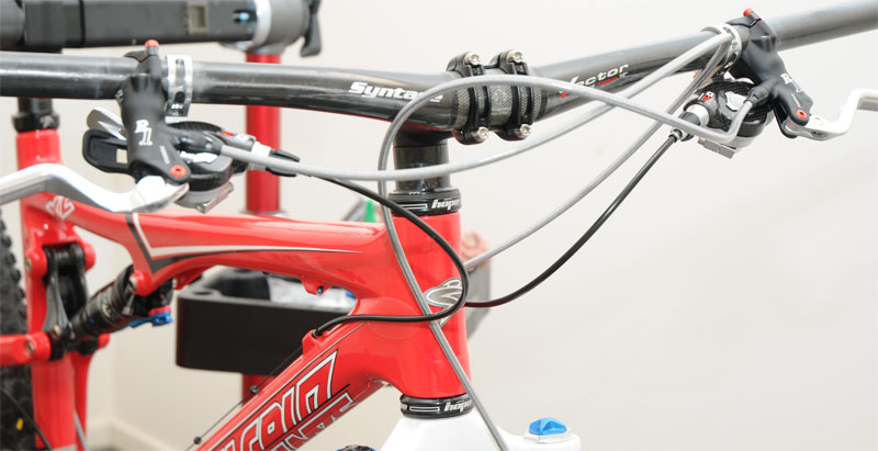

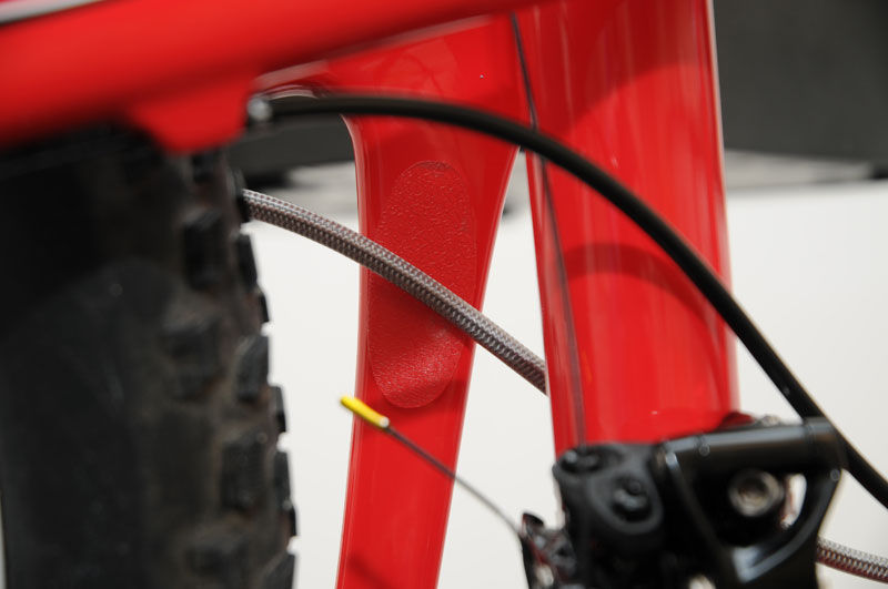

Noen flere. Bremseslangene skal også kuttes litt.
Fikk også satt på noen lakkbeskyttere som passet godt. Jeg har gjort 'level'-nivået på bildene litt sterkere slik at de er mulig å se.

Dette begynner å se utrolig bra ut! Hvis du er nøye på det, bør du vel gå over plassering av lakkbeskyttere når du ser hvilken stilling kablene inntar når sykkelen blir brukt. Tror bl.a. at det vil bli litt gnisninger ved bakgiret.

Sitat: oivindg
Jeg tror også slangen til forbremsen vil gnisse foran på styrerøret og kanskje på selve gallionsfiguren også.

Flott bygg. Spesiell farge på ramma, litt lysere og mattere(?) enn andre rødfarger.
Jeg irriterer meg litt når det lages strømpestoppere på samme side som giret på styret slik at strømpa får en skarp bue og nødvendigvis gnikker mot ramma. Det skifter dårligere også med så skarp bue. Hvorfor lages det sånn?
"Alle" vet jo at strømpa skal inn på motsatt side av styrehodet!

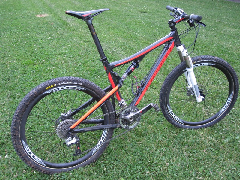

Hvis man heller fører vaier/strømpe under overrøret, slipper man den leie knekken, slik jeg gjorde på "min" i fjor (kanskje ikke så tydelig å se detaljene, men...):
Bilde Blur CX Carbon på langtidstest 2010
Bakbremseslangen var den eneste som gikk langs underrøret.
Redigert av gauter; 08/02/2011 09:23. Rediger grunn: Ett til
Gaute

Sitat: sykkeloyvind
Sitat: oivindg
Stilig sykkel Klaus!
Hei Ø. Jeg har ikke klipt bremseslangene ennå, så jeg avventer å legge på mer beskyttelse av rammen før jeg ser posisjonen til slangen.

Re: Mont. dag 6 - Byggeblogg SC Blur XCC [Re: gauter] #1110422 08/02/2011 09:45
Innlegg: 1,189
Klaus A. Offline OP
Innlegg: 1,189
Sitat: gauter
Det er klart jeg kunne gjort det på den måten også. Nå prøvde det jeg så som mest naturlig og har sett på div. bilder. Funker det ikke tar kan jeg sette opp giret på nytt.
Egentlig savner jeg vel egentlig en "manual" fra SC for montasjen - nettopp for å håndtere slike muligheter.

Re: Mont. dag 6 - Byggeblogg SC Blur XCC [Re: gauter] #1110425 08/02/2011 09:48
Innlegg: 8,853
erling Offline
Innlegg: 8,853
Sitat: gauter
Det vil si at du brukte heldekkende strømpe hele veien bak til bakgiret?
Jeg tror ikke det. Det er prefabrikerte avslutninger under overrøret, samt fester for kabel til justerbare setepinner.
