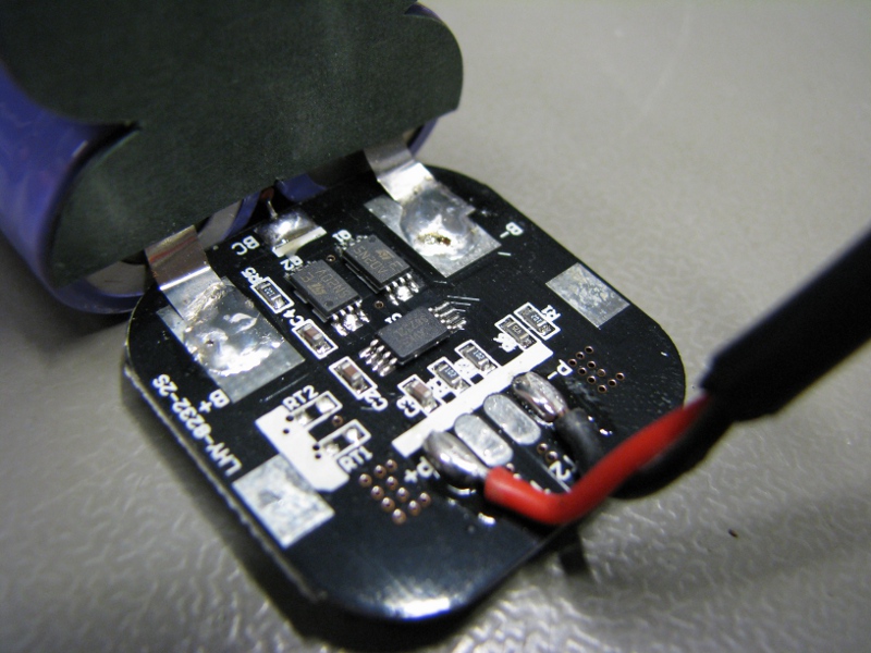

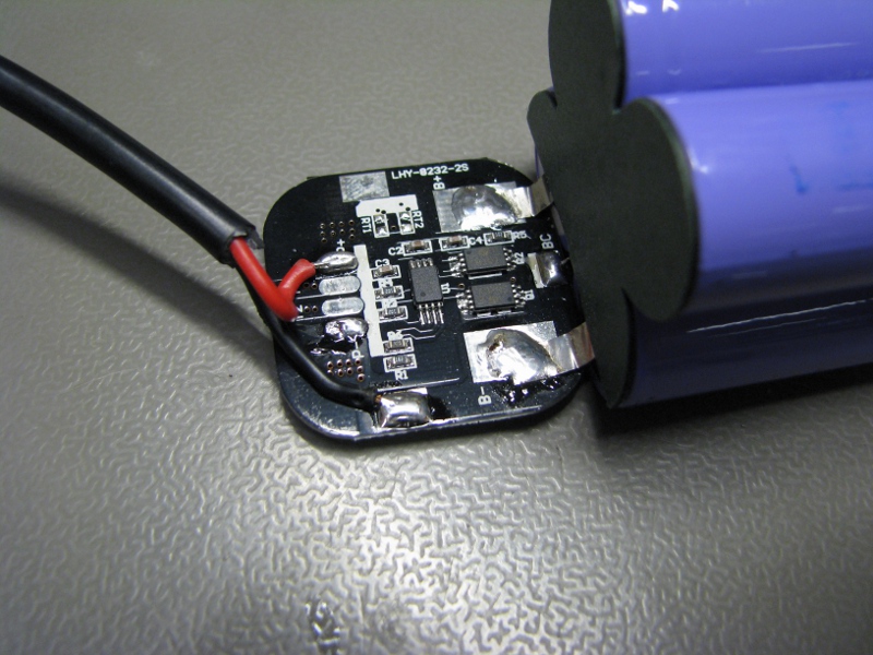

Det ene batteriet mitt døde helt plutselig på tirsdag etter ca 1 times bruk (fra fulladet), så det var en god anledning til å plukke det fra hverandre ICON_SMILE Resultatet av undersøkelsen: null kontakt mellom - polen på batteriet og ledningen ut av pakken. Feilsøking på beskyttelseskretsen mellom disse er det liten vits i, så jeg koblet meg forbi hele greia, og nå fungerer det som før. Lading gjør jeg med en iCharger computerlader.

Bare vær obs på risken du utsetter hus og hjem for ved å ha en slik usikret batteripakke. Kortslutter den blir det fryktelig mye røyk, og i mange tilfeller brann.
Har endel slike usikrede pakker til hobbybruk og de lader og oppbevarer jeg alltid i en gryte med lokk.
Det finnes også en spesiell ladebag å få kjøpt som skal tåle full detonasjon av batteriet.

Jeg er fullstendig klar over de påståtte farene med usikrede lithiumpakker (har ganske mange kilo med LiPo-pakker liggende fra min tidligere hobby), men de er i de aller fleste tilfeller sterkt overdrevet. Hvis batteriene behandles skikkelig tar de ikke fyr av seg selv. Med riktig ladeprogram og spenning (og ikke 8.5V/1.8A konstant som DX-laderen gir ut) bekymrer dette meg fint lite.
