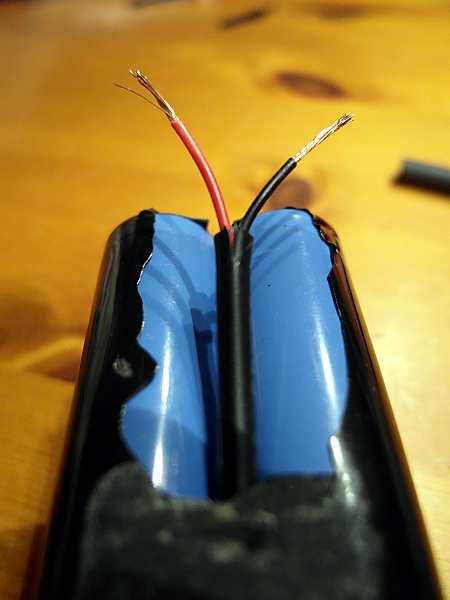

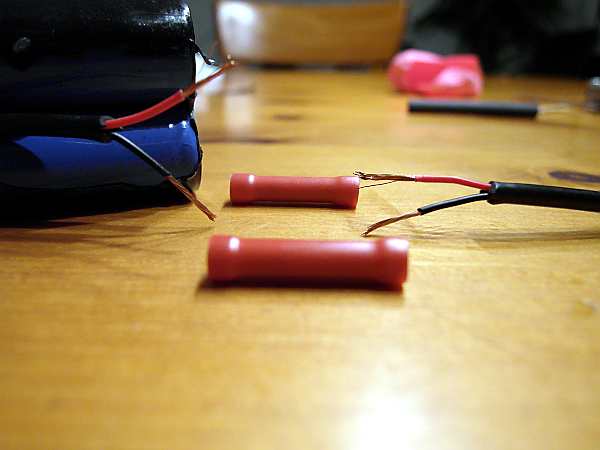

Årsaken til at mange batteripakker tar kvelden er brudd i ledningen. Kjøpte min første lykt aug. i fjor, den har ingen modellbetegnelse på eska. Isolasjonen i ledningen er merkbart stivere en på den nye lykta (MJ 808)jeg fikk i høst. Gamlelykta har hatt ledningsbrudd : ut fra batteripakken, inn i hunnkontakt, inn i hankontakt, inn i lyktehodet.
Bruk et mulitmeter, mål om det er spenning igjen på batteriet. Viser det null har du brudd. Jeg har "lappet" ledningene ved å kappe, avisolere, klemt på skjøtehylse, og isolert på nytt med krympeplast/el.tape. Når du bestiller en ny lykt kjøp med en forlengelseskabel eller tre, da har du og "reservedeler" hvis du får ledningsbrudd. Tror en forlengelseskabel koster ca 2,5$

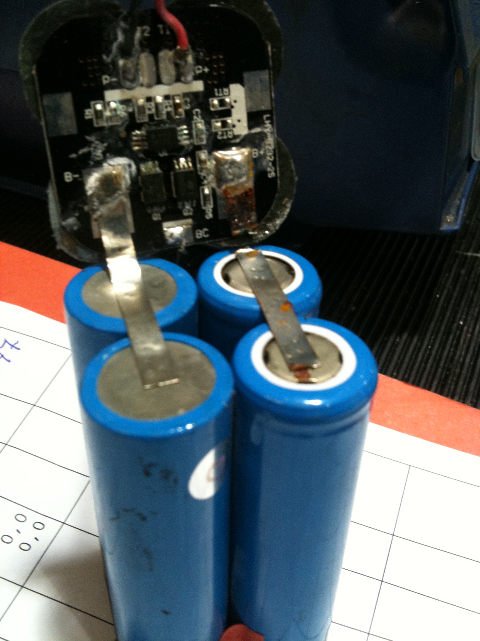

Etter å ha sett innlegget om skjøting av ledninger i batteripakka, åpnet jeg det defekte batteriet mitt. Et shims har rustet av etter et år i allslags vær og temperatur. Regner med at kondens har endel av skylda. Regner med at det skal gå greit å lodde på ei lita metallstripe... http://www.facebook.com/photo.php?fbid=4...p;ref=fbx_album

Re: DX-lykt: Brukererfaringer [Re: oppogned] #1050799 15/10/2010 19:57
Innlegg: 593
oppogned Offline
Innlegg: 593
Noen som ser dette???? Beklager størrelsen, men det blir fort tull når jeg legger inn bilder... Må jeg justere størrelsen først, eller er det en enda enklere måte?
