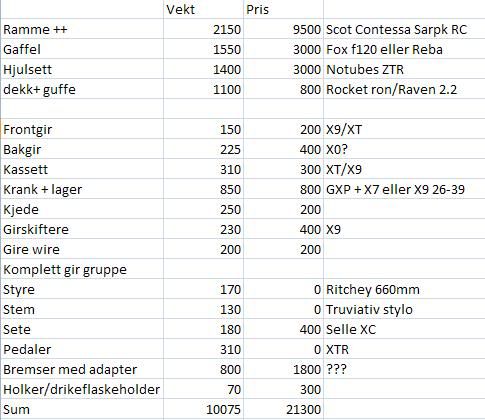

Siden jeg allerede har brukt 9500 kr på ramma inkl demper, setepinne og styrelager så sitter jeg igjen med 10 500 kr å bruke.
Pedaler, stem og styre tar jeg fra den gamle HT'en som nå blir en ren grusracer. Jeg regner med å handel det meste brukt.
Jeg har lagd en grovt execl skjema over deler med vekt og pris
Merk: dette er ca priser for BRUKTE deler
++ dette er med setepinne, demper og styrelager
Som man ser er prisen og vekta fortsatt litt over målet, men men.
Er det noen steder jeg har bommet grovt med disse antagelsene,
og er det noen steder jeg kan senke vekta uten at prisen øker for mye?
Så litt om komponetn valgene.
Om jeg skal har 100mm eller 120mm gaffel har jeg ikke bestemt meg for enda,
men siden jeg ikke har noen stisykkel og liker meg i røft terreng så tror jeg at jeg går for 120mm.
Når det gjelder hjul så har jeg hatt Notubes før og slangeløst har blitt et must.
Dette er veldig enkelt på Notubes + fin vekt/pris så renger med at jeg går for det.
Virker det fornuftig å bruke like mye penger på hjulett som på gaffel, eller burde det ene prioriteres høyere?
Siden mange kommer til å bytte til 2/3x10 i 2011 så regner jeg med at det blir endel billige 9 delte grupper brukt.
Planen er 2x9. Hvordan krank jeg skal kjøre med har jeg ikke funnet ut. Noen forslag?
Regner med å bruke 2500kr på komplett girgruppe.
Når det gjelder bremser har jeg ikke peil, men har et Avid luftesett så det er foretrukket.
Kom gjerne også med innspill

Gå for shimanokrank. Slx eller xt. Kvaliteten er langt bedre en truvativ, spesielt på lager. (subjektiv synsing)
jeg kjøpte elixir R til mine 2 siste bygg. Flotte bremser, flott pris ICON_WINK

Der var det både vekt og penger å spare. Slettes ikke dumt.
XT kranken tåler nok atomkrig, men jeg mener at det skal mye til å designe noe som ser kjipere ut enn den.
Er det noen som vet hvordan den nye X7 eller X9 2X10 kranken er?
Og vil jeg kunne kjøre på en "10-delt" krank med 9-delt kassett?
Re: Spark på sparebluss. Byggetråd [Re: Dr.Gonzo] #1066630 09/11/2010 08:46
10 delt kran bør gå helt greit på nidelt kassett. Om det hakker funker 10 delte kjeder bra på nidelte kassetter også, og de er litt lettere. Jeg har kjørt nidelt bak og tidelt foran på racer et par sesoneger. Det gikk ikke noe dårligere enn 10 delt hele veien.

Synes bygget ditt var riktig så bra jeg. Ville nok gått for SLX/XT jeg også. Har nettopp bygget en fulldempet Rock Machine, men mangler Krank og hjulsett for å være helt ferdig. Brukt reservedeler nå.

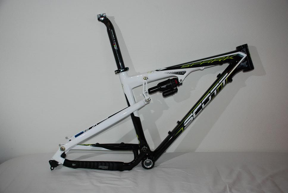

Ramma kom for en uke siden. Bestilte på en lørdag, og var på postkontoret på torsdag. Så frakten gikk knirkefritt.
Ramma ligger nå hjemme hos mor i Nittedal siden den bare ville tatt opp plass på hyblen.

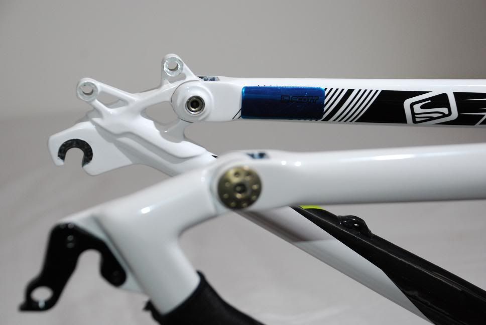

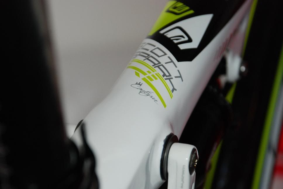

Nå har jeg aldri studert en Spark ramme før, men jeg kunne ikke se noen annen forskjell enn lakken, som så meget bra ut.
(Overraskende lite feminin. Contessa stod på overrøret med veldig liten snirklete skrift)
Bilder av ramma fortjener helt klart en byggetråd. Får ta med SLRen neste gang jeg skal hjem til mor.
Jeg har ikke fått veid ramma, men jeg er 99.9% sikker på at den veier like mye som de andre scott spark karbon rammene.
Jeg har planer om å kjøpe en brevvekt for å veie alt av deler så jeg kommer nok med en update på det etterhvert.
Jeg har kommet fram til at jeg burde kjøpe gaffel først. Her er Fox F 120mm soleklar favoritt. Har vinglet litt mellom 100mm og 120mm, men tror jeg har bestemt meg for 120.
En tråd på kjøpes: deler forumet kommer straks.

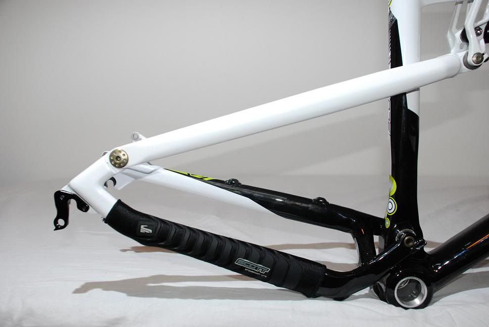

Her kommer endelig noen bilder av ramma!
Ramma med pinne
Demperoppheng
Som man ser står "Contessa" med veeeldig liten skrift, ikke mange som kommer til å være klar over at det er jentesykkel som fyker forbi dem i utforbakkene
Detaljer på setestaget
Baktrianglet
Dropout og kaliperfeste

Den var fin!

Ja, dette så bra ut. Fint, for jeg endte opp med å bestille en lik ramme for 2 dager siden. Vurderte en stund om jeg skulle klare meg et år til med den gamle HT'n, men det fristet for mye med FS til denne sesongen.

Ja, ramma er fin og overraskende lite femi. 2011 utgaven er mye verre.
Med en 120mm gaffel så blir nok Sparken din en meget anvennelig sykkel!
2x10 blir nice, tror aldri jeg kommer til å ha 3-delt krank igjen.
Jeg satser på å bygge sparken veldig rittorientert.

Da har samtlige deler blitt veid. Brukte en ganske billig digital kjøkken vekt. 1L TINE skummet melk ble kontrollmålt til 1062g.
Noe jeg tror er ganske spot on. Her kommer noen av høydepunktene
Ramma med demper, setepinneklemme og kjedestagbeskyttelse veid inn på 1850g.
X7 kranken i 39/26 med GXP lager veide 860g. Noe jeg syntes var bra for litt over 1000kr.
Elixir 5 bremsene med skiver, adapter, skruer osv veide 870g.
Ikke veldig imponerende, men de stopper forhåpentligvis sykkelen
Hjulsettet som skule veie 1230g ble veid til 1240g.
Race King 2.2 dekkene veide henholdsvis 477g og 502g.
Stor forskjell på de altså.
Ellers stemte det meste med oppgitt vekt fra fabrikant/butikk
Total vekt for delene + noe estimat (guffe, girwire, osv) ble 10 164g. Så vi sier 10,2kg. Litt skuffende siden målet var under under 10kg.
