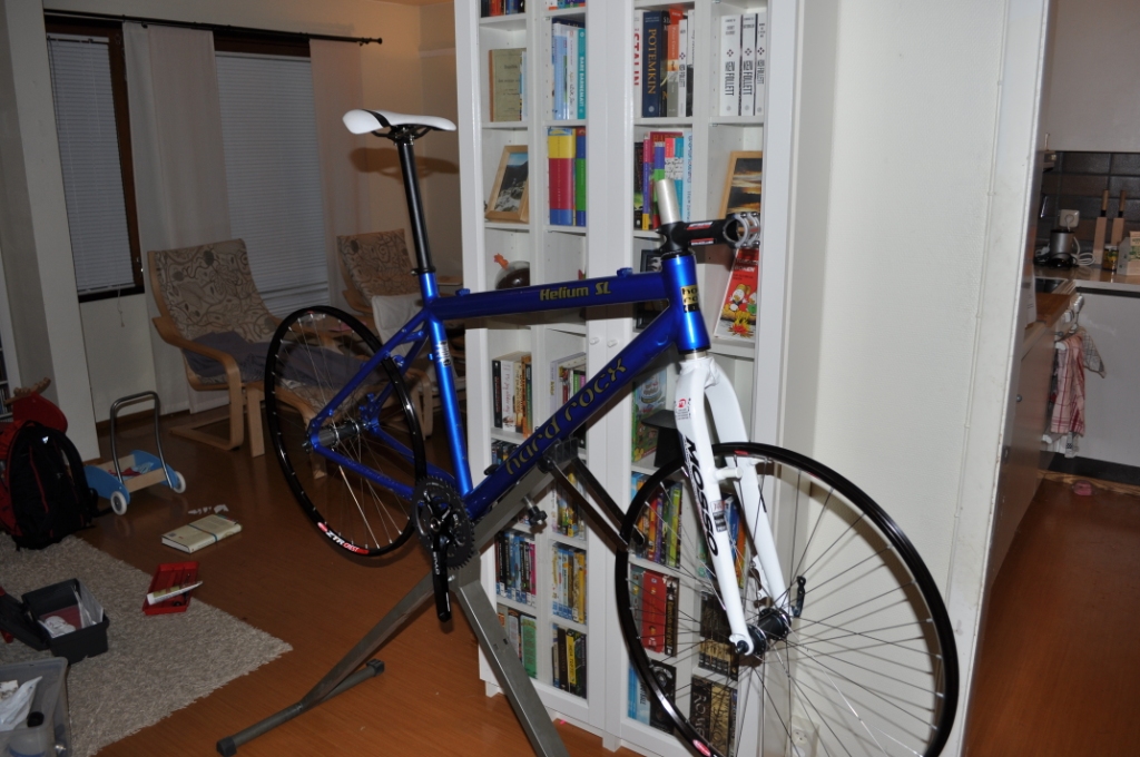

Bokhyller er så preseason 2010. Postseason 2010 begynner med en gammel viktoriansk regle:
Something old:
Something new:
Something borrowed:
Something blue:
"Now don't make me get off this bike!"

Prosjektbakgrunn:
Jeg har ved flere anledninger irritert meg grønn, blå og pastellfarget over å bli ufrivillig "jogger" når min ene sykkel av en eller annen grunn er i ustand.
Dessuten har jeg gått med tullete ideer om å slanke BMC'en (den ene sykkelen altså) betraktelig for å få den til å være litt "kvikkere". "You can put lipstick on a pig, but it's still a pig" er vel et passende Barrack-sitat i så sammenheng.
Samtidig er økonomien trang frem til sommeren da fruen fortsatt er student. Men.... da denne saken kom for salg gikk jeg noen runder meg meg selv og bestemte meg for å iverksette nytt prosjekt. Jeg har hatt uken på meg til å finne nye og brukte deler på både forumet og ebay. Fangsten ble svært god, spesielt takket være kjempesnille bekjente som er runde i kantene når budsjettet er stramt.
Tanken er at dette skal være et verktøy som i stor grad skal brukes til asfalt-/grussykling, klubbtreninger og litt jobbsykling (62km hver vei ICON_WINK ). Skulle jeg være så dum at jeg melder meg på birken igjen skal den kunne nyttes der også.
Bruken og budsjettet tatt i betraktning førte til at gaffelvalget falt på en stiv mossogaffel.
685g og 413mm AC. Fin er den også.
Trikset blir å bruke samme styrelager som på fulledemperen slik at jeg kan sette på en SID race ved behov. Det er en 100mm så da blir geometrien litt mer egnet for terrenget også.
Av delene jeg har kjøpt inn er jeg litt usikker på hva som skal brukes på denne riggen og hva som går på BMC'en.
Men deler som er sikre for Heliumen er:
Truvativ Stylo Team 2009. 22-32-44. GPX-lager. 949 g (veid av meg)
Et nydelig Ritchey Zerologic Carbonstyre OS 580mm med skumholker.
Speller nye Elixir R i sølv m/160mm rotorer
I påvente av nye ritthjul blir det felleshjul, WH775 hjulsett. Stoooor takk til ThB som skaffet meg en aksling og reddet hele oktober og halve november på sykkelsetet (Shimano er tom for akslinger). Ellers blir det en noname setepinne i carbon på 220g og et c4 sete på drøye 200.
