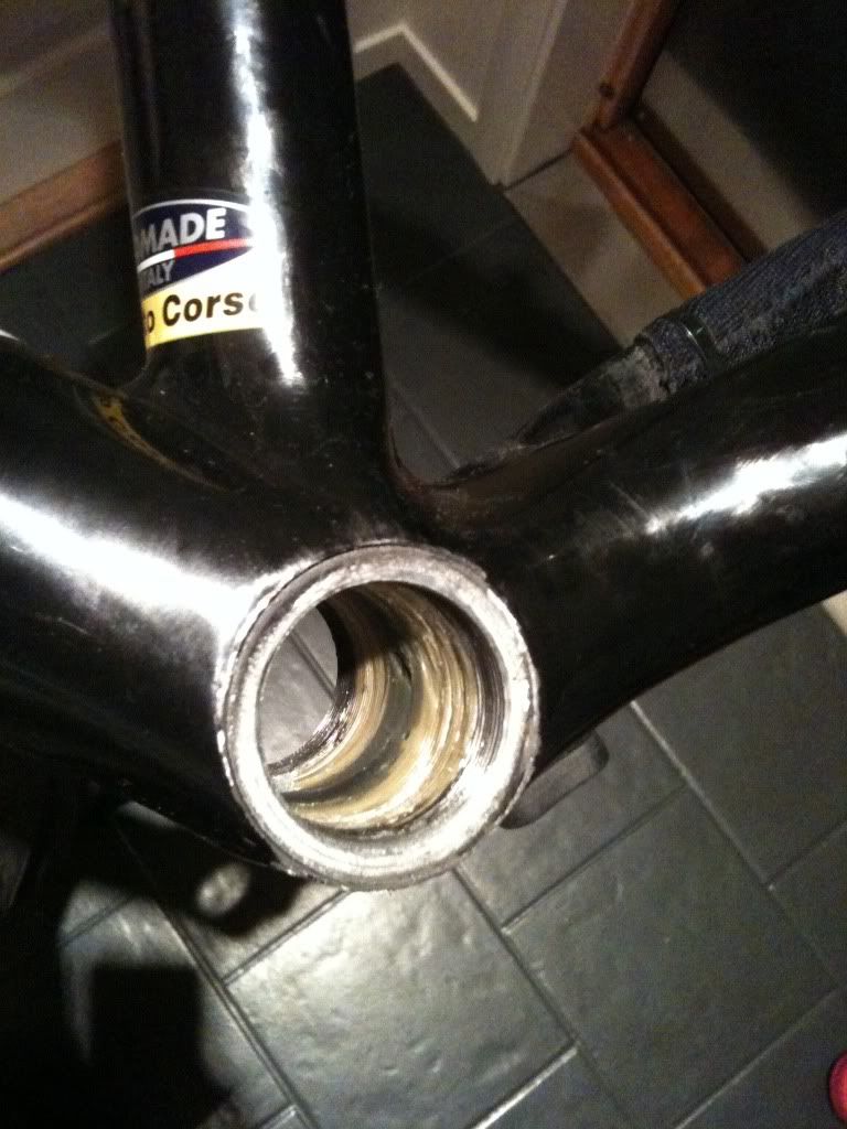

Jeg har en Bianchi OETZI carbon ramme hvor gjengene i kranken har løsnet fra carbonet. Hva gjør jeg? Er det livstids garanti på dette? Det er en 2008 mod. sykkel/ramme. Hvem er importør av Bianchi til Norge?

Hvis aluhylsen i krankhuset har løsnet, og ikke noe annet er galt, er det grei skruing å lime dette på nytt. En kompetent sykkelbutikk kan sikkert hjelpe deg med dette, hvis du er usikker.
Pass på å rengjøre/pusse ned, og finn er passende lim så fikser du dette!

OK, hylsen er ikke ute av rammen. Den er liksom bare litt løs når jeg tråkker til. Flytter seg noen millimeter. Burde jeg få tatt den ut? Hva slags lim bruker man?

Litt vanskelig å gi konkrete råd når man ikke får sett på skaden, men generelt sett bør du nok ha den ut ja, slik at du kan inspisere krankhuset og få limet den fast skikkelig igjen.

Skjønner det. Hvordan gjør jeg det for å få ut hylsen? Noen triks der?

Sånn ser det ut...

Du bør uansett ikke forsøke å reparere dette selv, sjansen for å miste all garanti uansett om du er første eller andre eier er overhengende stor. Kontakt Cycleurope eller forhandler og få en vurdering, som stor aktør vil neppe Cycleurope sette seg på bakbeina. Bianchi er kvalitet og dette problemet bør kunne fikses uten problemer eller stor kostnader.

Jeg har en liten fot innenfor hos importøren. Vi får se hva det fører til. Jeg venter litt med å skru sjøl.

http://www.reset-racing.de/
Disse fikser slikt om alt annet ikke nytter.
