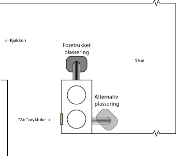

Bygget er satt opp med pipe med to røykkanaler - hvor vi har feieluke i den innerste kanalen i vår leilighet. Jeg har ikke brakt på det rene om begge røykkanalene har full høyde, eller om "vår" kanal slutter i vår etasje. Jeg har heller ikke fått avklart hvorvidt beboerne under har ovn på sin (den ytterste) kanal.
Vi ønsker gjerne å plassere ovnen fritt ut i rommet, med tilkobling på røykkanalen som ikke har feieluke i vår leilighet. Da får man nemlig glede av ovnen både på kjøkken og i stue. Er dette lov/mulig, eller er vi henvist til den innerste kanalen - og en ovn vi bare får glede av på stua?
Det er som sagt et par jokere i denne planen, men kan de av dere som føler seg kvalifisert synse litt rundt saken?
Se for øvrig svært forenkla skisse av slagmarken...

Jeg kan jo oppdatere litt selv da; Kanskje er andre i samme situasjon?
"Overingeniør feiing" i kommunen kunne opplyse om at det ikke er noe branntekniske begrensninger på en slik installasjon, men at det kan være begrensninger knyttet til lydgjennomgang mellom enhetene.
Ser ut til at vi må benytte "alternativ plassering"...
.....<klipp> det kan være begrensninger knyttet til lydgjennomgang mellom enhetene.

Jeg tar utgangspunkt i at du har lest min første post. I følge kyndig mann i kommunen er det ingenting i veien - brannteknisk - for å montere to ovner på samme røykrør i blokk med to separate boenheter. Problemet vil imidlertid kunne være at lyd bærer gjennom pipa - noe som kan være sjenerende.
det som kan være greit å sjekke er hvilken pipe naboen bruker. (røykerøret er det som går fra ovnen inn i pipa) ^^ men ser ikke no problem at dere skal bruke samme pipe. såfremt det er greit for begge to. lecapipe? nytt hus/blokk? at lyden skal bli sjenerende tviler jeg sterkt på. greit å sjekke opp i kommunen om du har lov til å montere selv. er litt forskjellig praksis fra kommune til kommune. ble du klokere?
Ja - jeg skal selvfølgelig sjekke opp hvorvidt nabo under har ovn - og eventuelt hvilken kanal de bruker. Huskjøpet er såpass nytt at alt må komme i sin tur. Lecapipe i lavblokk (2 etg.) fra 93.
