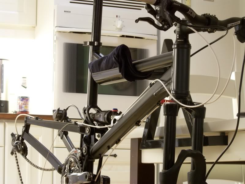

Det er en Mongoose Teocali Elite 2009 mod som på er helt standard bortsett fra hjulsettet som er Mavic 817 med CK-nav og litt større bremser.
Slik så den ut når jeg kjøpte den

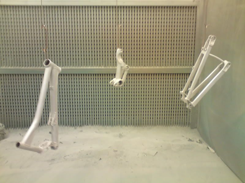

Så ble ramma blåst ren med aluminiumsoksid (mildere enn sand)

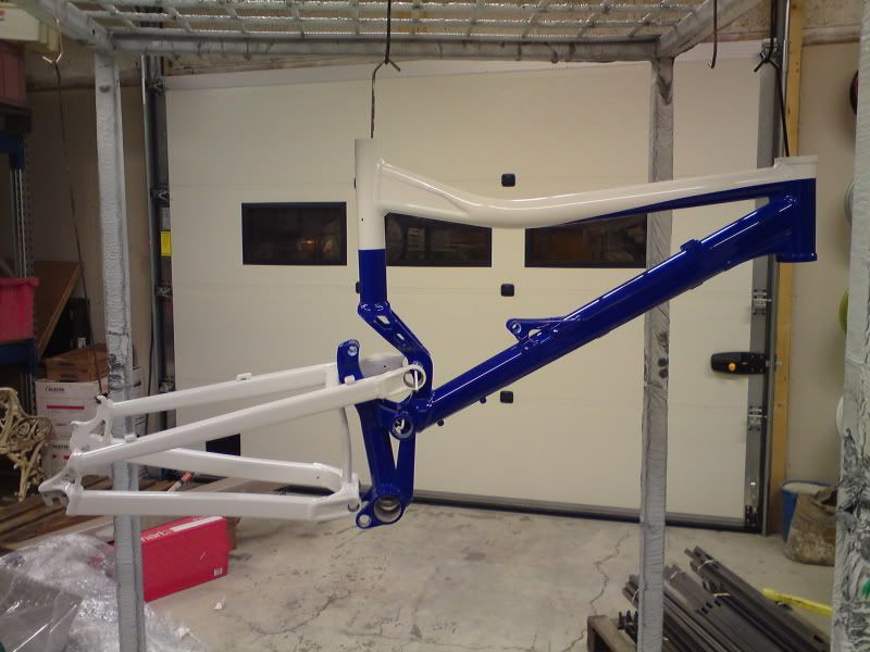

Verson 1 av ramma, ble ikke fornøyd, synes den ble for fin liksom, ville ha røffere look så var bare å strippe ramma i syrebadet igjen og blåse på nytt
Verson 2: Valget falt på svart matt med hvitlakkerte felger for å få en røffere look og sort/hvitt tema som går igjen hele veien

Kan fortelle litt om prosessen: Vi stripper ramma for all gammel lakk og blåser rent med aluminiumsoksid, vet mange har lurt på om rammene sine tåler sandblåsing og svaret er ja det gjør de, men problemet rundt omkring hos industrisandblåsere er at de blåser for hardt så det skaper for grov struktur i ramma som kan skape "appelsineffekten" når den senere lakkeres, derfor bruker vi aluoksid som er mildere
Vi legger en del arbeid i det for å få den finnishen som bør være, og til alle dere som er redd for lakk i gjenger og på anleggsflater: det maskeres!
