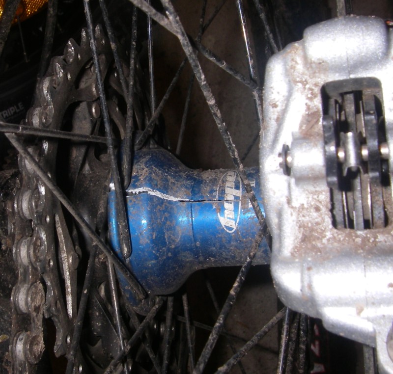

Sitat: GogBozen
.........Det finnes mange lettere nav som koster mindre og er nesten like fine. XTR, DT Am Classic osv Det er jo noen fine og lette nav som Hope lager, noen som har erfaring med disse?.....
Jepp
Har det liggende på hylla fortsatt til skrekk og advarsel. Har fortsatt forhjulsnavet med 20mm aksling, det ser ut til å overleve.
10 kg tyngre enn deg men ingen gærning på digre drop.
Det ble CK på meg - har fungert supert.

Sitat: Røilen
Sitat: GogBozen
Jepp
Flere bilder her
Typisk interwebs-argumentasjon.
Jeg har 3 sett Hope baknav av forskjellig modell, ingen problemer... de har gått mange mil også.
Ingen problem å anebfale Hope nav, det tror de fleste av deres kunder er enig med meg i.
