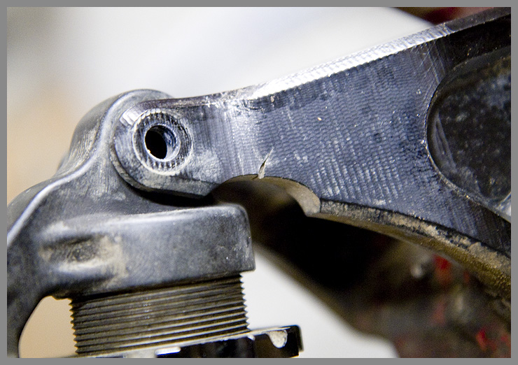

Re: Hvilken deler må du bytte etter birken? [Re: Kjell T. Ringen] #1018958 01/09/2010 08:31
Innlegg: 31,744
GeirK Offline
Innlegg: 31,744
Jeg må bytte rockeren på 6packen etter Birken.
- Robert Green Ingersoll

Re: Hvilken deler må du bytte etter birken? [Re: larsb] #1018979 01/09/2010 08:48
Innlegg: 31,744
GeirK Offline
Innlegg: 31,744
Sitat: larsb
Typisk turner asså. Samma opplegget som hvert år. Går i støkker hele tia.
Jeg har brukt den ramma hardt i fem år, så "hele tida" er kanskje å tøye det litt for mitt vedkommende. Når du i tillegg har en importør som er på saken få timer etter at han er meddelt forholdet, og i tillegg kommer med daglige oppdateringer på sine planenr om å få eieren tilbake på sykkelen så fort som fy - lener jeg meg tilbake og er såre fornøyd med valget mitt.
Jada, Lars - jeg vet at du bare spøkte, men jeg måtte si det likevel.
