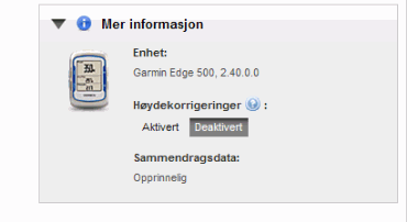

Bruker man Garmin connect er det mulighet til å korrigere tøysete høydemålinger i regnvær. Bruk denne knappen:
Redigert av larsb; 20/09/2010 07:47.
