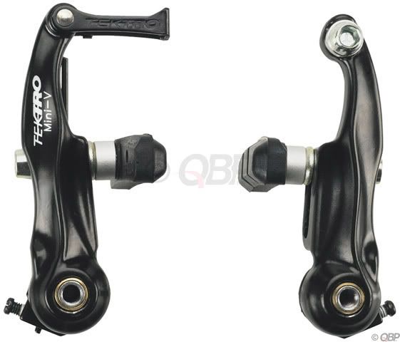

Mini vbremse foran og paul canti foran både bremser og stopper min cx i bevegelse i alle årstider, vær og føreforhold. Vanlige canti på cx er på linje med å fise for fremdrift.

Med 90+ kg som skal stoppes syns jeg de vanlige cantiene er litt veike...
Hvilke Paul cantier er det du anbefaler? De som heter "neo-retro" eller "Touring"?
http://www.paulcomp.com/neoretro.html
(jeg ser at Paul foreslår "touring" bak og Neo-retro foran)

neo-retro. Hadde det fremme også, men fikk et vanlig problem med hyling i bremsene. skiftet derfor til tektro mini v-brems. Har brukt vanlig vbremse også, men da må du ha en "travel agent" for å få rett kabeltrekk. Vanlige vbremser ser litt stort og klumpete ut på cx. Puristene blant oss vil nok trekke på nesen av mini v-bremser på cx også, eller det å ha ulike bremser foran og bak, men med bruksverdi i fokus setter jeg uten å blunke funksjon over form, og er storfornøyd.
Har fungert tilfredsstillende med både 90+ og 80+ bak styret og diverse kombinasjoner av 20cm nysnø, slaps, is, gjørme og kuruker

da er mini-v og Paul canti på vei i posten!

Da er Paul Cantiene på plass - veldig bra!
Jeg har satt på mini v-brems foran, men de skal av igjen - fikk ikke plass til skjermen - og siden dette er jobbsykkel også vil jeg ha skjerm...om jeg skal sette på de gamle cantiene eller prøve en ekstra Paul er usikkert...

MEN bremsene er ikke veldig bra. Har disse både framme og bak, men synes effekten er dårlig. Kan legge til at det også er ekstra bremsehendler på sykkelen.
Vurderer derfor å kjøpe nye bremser, og fant disse (Tektro CR720). Jenson har de til en forholdsvis billig penge.
Vil jeg få bedre bremsekraft eller er det ekstrahendlene som må vekk? Er Paul Neo-retro bare bling eller enda bedre?

Travel agent på v-bremser er ikke et nederlag, og burde gi plass til en smal skjerm. Hadde det selv til jeg fikk mini-bremsene, du kan se den der bremsestrømpa møter bremsen:
Om du har et v-bremsesett liggende, er det rimeligere kjøpe en travelagent enn en ekstra paul.

gare Offline
Innlegg: 10,685
Det er vel heller ikke helt utenkelig at du kan bruke long reach-bremser og dermed slippe unna endel løsninger. Kanskje ikke det beste alternativet om du skal ut i gjørma, men om du i hovedsak skal bruke CX`en som commuter eller lignende kan det være en grei måte å ordne bremser på.
