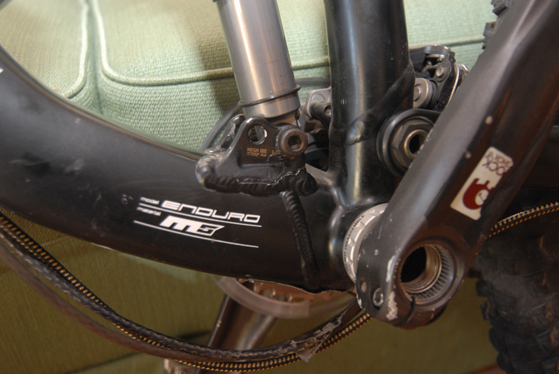

Så istad at jeg har fått en sprekk på det nedre feste til demperen. Ser ut som det har gått i selve sveisen. Er dette reklamasjon? Dette er jo en Specialized ramme, tror dere kloke hoder at de evt kommer til å prøve å fikse det eller gir de meg ny ramme hvis det blir en reklamasjon på ramma?

Mest sannsyling reklamasjon ja. Hvor gammel er den?

Det ser jo nesten ut som om demperen har tatt borti demperfestet (ved den ytre sirkelen på hullet som ikke er i bruk).
Hvis dette er tilfellet så kan det være det som har medført at den har sprukket.
Er det samme demper som ble levert med sykkelen, og står den samme vei som da sykkelen ble levert?
Godt mulig jeg tar feil, vanskelig å se på bilde, så du får sjekke demperen.

Om du är förstagångsägare ( eller har orginalkvittot ) så har du 5 års garanti på ramen. Bara att ta med kvitto och knalla in hos närmaste återförsäljare. Har du bytt bakdämparen så bör du få tag på den orginala innan du reklamerar...
Är inte 100% säker men menar att det är ny ram det blir snack om. Den gamla ska säkert analyseras varför den gick sönder.

Sitat: bob
Orginal demper og samme vei. Det svarte du ser er bare skyggen av det øverste demperfestet som blitsen har laget.

Litt utenom reklamasjonssaken, men hvordan i pokker kan det ha skjedd? det er jo normalt ett trykkpunkt og ikke ett strekkpunkt.. Vridning? Er alle svingpunktene tighte?
Så lenge en konstruksjon blir utsatt for varierende laster kan det oppstå utmatningsbrudd. Det spiller ingen rolle om det kun er trykk- eller strekkspenninger.
Slik som dette demperfestet er konstruert vil opplagringspunktene mot underrøret bli utsatt for strekk og trykk spenninger. Altså et fint utgangspunkt for et utmatningsbrudd.
På bildet ser det ut som bruddet har startet ved bakre kant av festebraketen i sveisen. At bruddet kommer her er ganske naturlig da spenningskonsentrasjonen i dette området er størst og det i tillegg er varmepåvirket sone. Strukturforandringene i den varmepåvirkede sonen har dårligere utmatningsegenskaper en resten av materialet.
Synes det er rart at disse festebraketene til demperen ikke er dratt helt mot seterøret. Da hadde opplagringskreftene blitt fordelt mot et større areal. Og sannsynligheten for utmatningsbrudd mindre.

Bildet av skaden ble sendt til Specialized sin selger i Europa på fredag, så jeg regner med jeg får svar på mandag eller tirsdag om det blir en reklamasjon på denne ramma eller ikke.

Det ble en reklamasjon på denne ramma og de har sendt avgårde en ny 2008 ramme til meg, regner med jeg har den i løpet av uka. Digg å slippe å kjøpe ny selv... puh:-)
