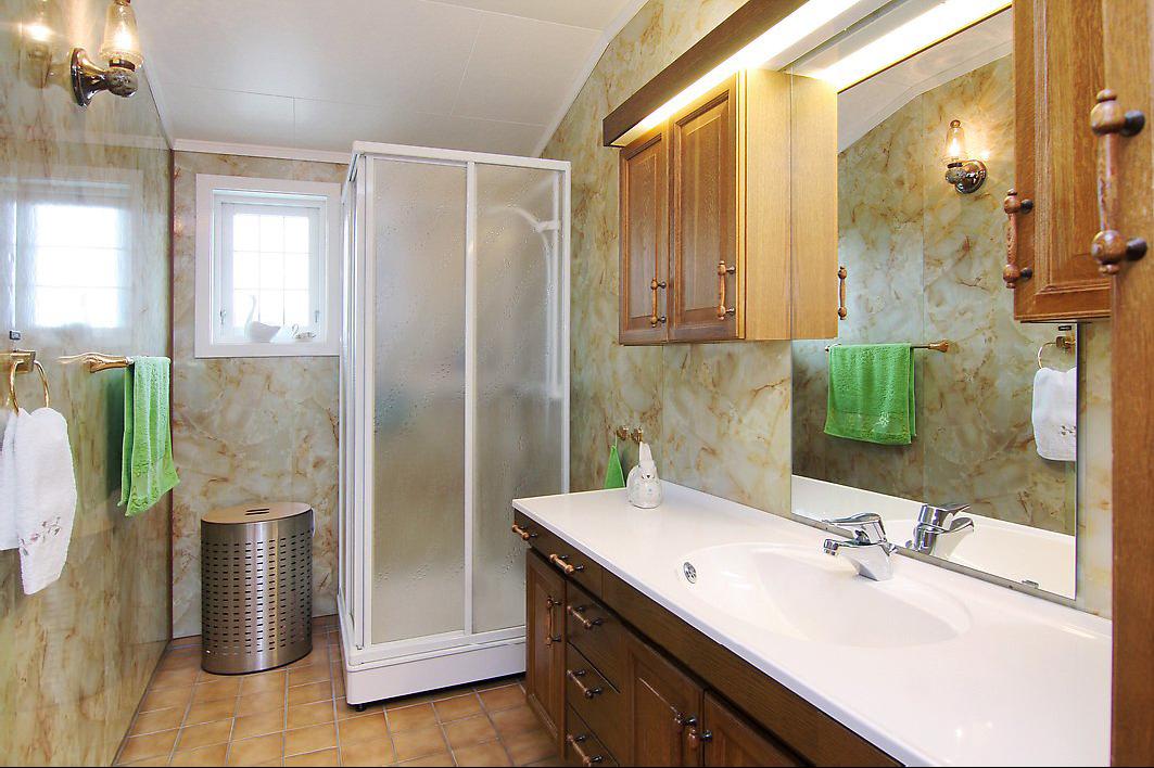

Går det an å male slike plater?
Event. først dra lett over med 120 pussepapir for bedre heft.
Skal renovere hele badet, men i mellomtiden kan det være greit at det ikke ser så innmari kjipt ut...

Ja. Dersom det er det det ser ut som, takess.

Hvis ikke det var veggplatene han tenkte på, da?
I så fall ville jeg tatt med bildet til en skikkelig maleforretning for å få tips av fagfolk.

Det er jo selvfølgelig mulig. Tror neppe jeg hadde startet på den jobben. Større sannsynlighet at oppussingsprosjektet blir satt igang tidligere pig

Ja, var veggene jeg tenkte på. Sorry dårlig forklaring.
Du har nok et poeng, så kanskje like greit å drøye til veggplatene skal rives.

Det går fint an å male både vegger og gulv på bad, funker fint som midlertidig løsning for å friske opp badet.
Veggplatene: Vask dem med salmiakk (aldri såpe på flater som skal males) og mal med oljeheftgrunn, bruk gjerne akrylfuge i sprekker for å et helere og penere bad, deretter bruker du maling for våtrom.
Gulvflisene: Vaskes med salmiakk, grunnes med oljeheftgrunn, bruk maling egnet for hard bruk f.eks Epolan fra Nordsjø.
Vil man ha et enda mer slitesterkt gulv kan man forsegle med epoxy tykklakk, Nordsjø har dette også.
Gjøres jobben skikkelig og pent, så kan det være dere drøyer litt ekstra med totalrenoveringen.
