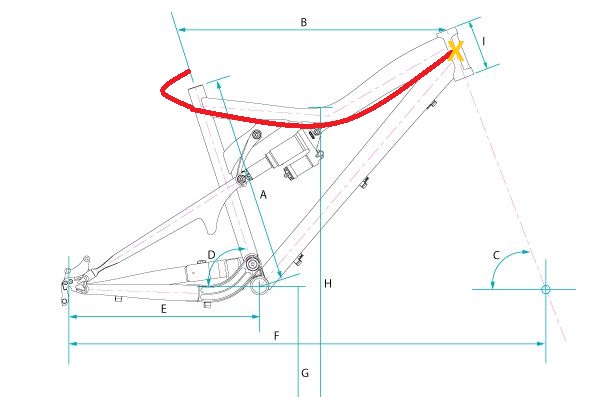

Jeg skulle til å trykke på kjøpknappen hos Gravity Dropper, da jeg fant ut at jeg skulle ta å strekke en kabel langs sykkel som en prøve montering. Og jeg synes lengdene som tilbys virket fryktelig kort på en Yeti 575 str Medium. Litt redd for å ende opp med setepinne som ikke jeg får brukt.
Tenkte å strekke kabel som på bildet under, ca 95cm kabel som inntegnet. Sånn det ser ut for meg så har jeg ikke mer en 15 cm fra ramma til styret. Altfor lite skulle jeg tro.
Hvor mye kabel vil jeg trenge fra punkt X opp til styret? Noen som har erfaring? Om jeg sammmenligner med girwaier så trenger jeg nesten 40 cm.
Råd til en noob mottas med takk:-)
Lars

Er det ikke vanlig girwire som brukes da??

Jeg har brukt XTR-girwire og tilpasset lengden til syklene.

På 575 har jeg på mine lagt vaier langs/under overrøret, tredd over øvre dempermontering og videre til seterøret. Dette er dog Joplin/KS i950-varianter, der vaier sitter på setet og beveger på seg. Nå har jeg lagt den langs vaierne på underrøret ned til midtre kabelføring, og lagt en bue over til seterøret. Montert på to påklistrebare vaierføringer, og det er nå en ganske fin, bue med lite knot ved nedsenking. Men det får jo du ikke store problemet medpå en GD...

Når jeg leser det med liten skrift ser jeg at det er gir wire som brukes.
