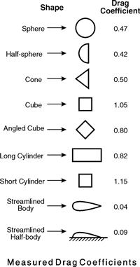

Eit objekt som er like høgt, bredt og langt har høgare luftmotstand enn eit objekt som har same høgd og breidd, men er dobbelt så langt...
Mine kunnskapar om fysikk er langt frå gode nok til å kunne gje ei forklaring på kvifor, men "sånn er det".
Eg har tidligare sett ein java-basert "kalkulator" (type "endre fasongen på boksen og sjå kva som skjer" [altså for "mannen i gata"]) som lar ein berekne luftmotstanden i eit objekt, men er ikkje kar om å finne den lengre.. Men der kan ein simulere kva som er den optimale forma med tanke på luftmotstand.
(Eg trur eg nyttar "drag" (eng.) og "luftmotstand" om ein anna når eg skriv. Eg føretrekk "drag" når det er snakk om aerodynamikk, men freistar i størst mulig grad skrive norsk..)

Sitat: NjalVM
Eit objekt som er like høgt, bredt og langt har høgare luftmotstand enn eit objekt som har same høgd og breidd, men er dobbelt så langt...)
Det stemmer nok ikke, Cd for halvkulen er jo mindre enn Cd for kulen. ICON_SMILE
Jeg har lest masse på wikipedia og i Whites "Fluid Mechanics" og fått de svarene jeg (ikke) trengte.
http://en.wikipedia.org/wiki/Nose_cone_design#Haack_series
Kristian
Re: Ligge på hjul [Re: ubermensch] #962331 08/06/2010 15:11
Registrert: Oct 2008
Innlegg: 2,606
NjalVM Offline
Innlegg: 2,606
Sitat: ubermensch
Sitat: NjalVM
Sant nok. Men det trur eg primært sett skuldast fasongen på objektet. Om du ser på kort og langt rektanglet opp mot kvar andre så stemmer det. Og det har lik fasong. (Bortsett frå at det er lengre.. Ei kule med hale (til dømes ein kuleis i kjeks) har lågare luftmotstand enn ei kule is aleine... [Kanskje med unntak av jordbærsorbet..])
Og om eg hugsar rett gjeldt det same for ein sylinder med avrunda endar.. (Dvs. sylinder avlutta med halve kuler - altså ei strekt kule; i likheit med ein strekt firkant.)
OBS! Mykje synsing og roting i bakhovudet no. Eg _kan_og_veit_ ikkje dette her!
