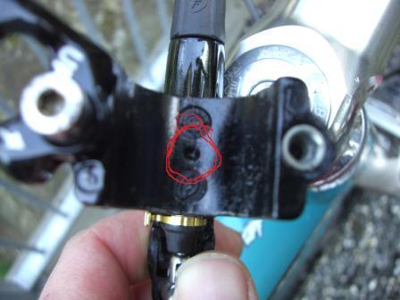

Driver å lufter formula the one bremsene mine.
ferdig lufta og bytta veske og skal montere hendlene på styret ser jeg at det kommer bobler og veske ut av ett lite hull på insiden av buen som ligger mot styret.
Noen som har vært borti det før?
Hva er det jeg har gjort feil?

Tipper det er vann som ligger mellom stempel og gummihette som kommer ut der (har opplevd det samme med mine the one).

håper det stemmer.
fant akkurat ut at jeg har mistet den ene o-ringen som skal ligge mellom skrue og godset på kalipperen bak.
klemte hart på hendelen så rant det ut bak. morsomt!

Mener å ha lest at du kan bruke en bit av en slange som en midlertidig løsning til du får tak i en ny oring.

Burde kunne gå an å få tak i i løpet av en dag eller to, skulle jeg tro. Forbered deg på den dyreste (i kilopris, vel å merke) sykkeldelen du noen sinne kommer til å kjøpe ;-)

Funker som snus. Skrue og skruhull er konet, så en liten gummibit (større enn hullet) tetter like bra som en o-ring.
