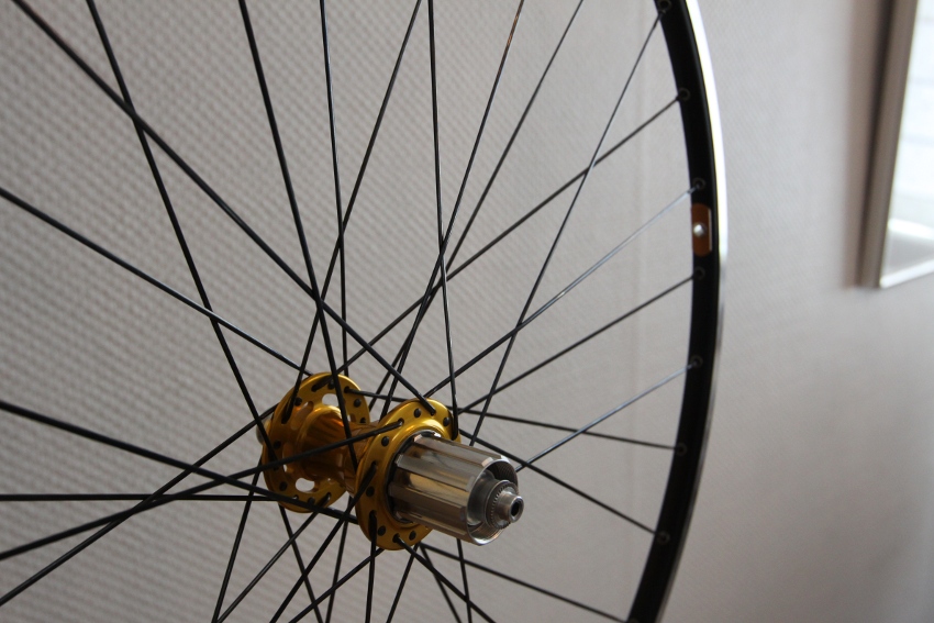

Re: Bygge hjul, hvor mange hull? [Re: Pysa] #1000213 09/08/2010 11:17
Registrert: Jun 2005
Innlegg: 398
Pysa Offline OP
Innlegg: 398
Og der ble jammen et bakhjul født!
Ambrosio Excellence, 32h, med Svarte Sapim CX-Ray eiker og Chris King R45 nav. 886g!
Nå venter jeg bare på det fremre navet.....
Front wheelie, to face plant!
Re: Bygge hjul, hvor mange hull? [Re: Pysa] #1000493 09/08/2010 15:13

Re: Bygge hjul, hvor mange hull? [Re: Indurain] #1000652 09/08/2010 18:58

Joda, men må nok pent vente litt på det andre navet. De var tomme for R45 i den fargen. Har testmontert hjulet på sykkelen, og det ble svært vellykket.
De både ser bra ut og er sannsynligvis veldig bra:)
