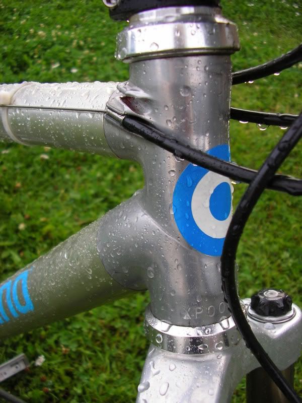

Har en Corratec Dolomiti der gaffelen heter "Corratec carbon XF42AAA tapered" og lageret heter "Tange Seiki 2AELT".
Om en annen Corratec står det å lese på hjemmesiden deres: "Tapered headtube: 1 1/8“ becomes 1 1/2“".
Denne modellen har et "Tange Seiki integrated" lager, men har samme gaffelen som min Dolomiti.
"Tange Seiki 2AELT" er ikke å finne i "normale" butikker; klarer noen å komme opp med et eksempel på alternativ?

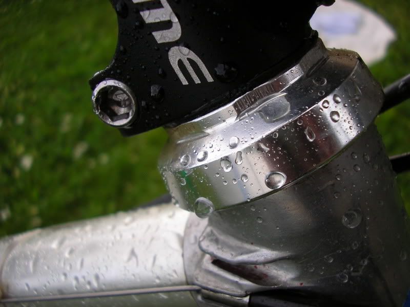

Noen som kan fortelle meg hvilken dimensjon jeg må ha på et styrelager til en Merida Birkebeiner Racing disc 2007 modell?`
Jeg mistenker 1 1/8, men er jaggu ikke sikker.
Som dere ser her så er det ganske feil det jeg har nå og jeg er litt skeptisk til å sykle veldig humpete turer slik det står nå.
http://terrengsykkel.no/ubb/ubbthreads.php?ubb=download&Number=53852&filename=DSCF2154.JPG
