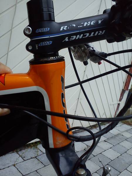

Re: Riktig styrelager? [Re: gammaswami] #1236107 15/08/2011 14:30
Innlegg: 1,349
CyberTrack Offline
Innlegg: 1,349
Kan noen se av bildet hvilket lager dette er? Ser av info i tråden at Ritchey har litt ymse varianter. Dette er til er Fuji Miracle Pro ca 2007 mod. Finner ikke ut noe på nett om den modellen. Tror det er et særnorsk navn som birksport fant på.....
[img:left]http://terrengsykkel.no/ubb/ubbthreads.p...c01fe0&f=19[/img]
Redigert av CyberTrack; 15/08/2011 14:32.
Re: Riktig styrelager? [Re: tommygutt] #1244294 24/08/2011 10:41
Slå ut lageret og mål ytterdiameter på lagerskål, da er du sikrere. Ser for meg ut som om det er ZS44/28.6|ZS44/30. Sjekk http://bicycleheadsets.com/ for mer info.
Forresten, noen som har godt tips til et styrelager i størrlse ZS44/28.6|ZS56/40? Prøver å få tak i Hope, men det lar vente på seg.
