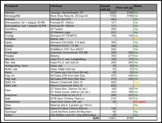

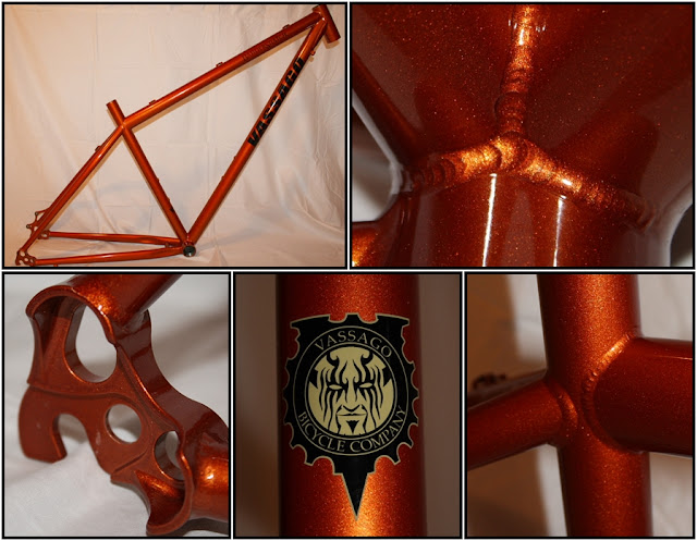

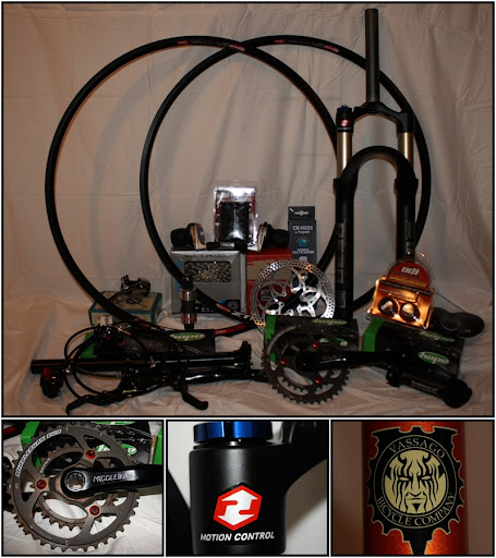

Da er bygging av ny sykkel i gang! Prosjektet er en 29er fra Vassago, med navn BanderSnatch. Rammen har kanskje en noe uvanlig geometri, men håper at den kommer til å passe min kropp.
Det meste av deler er nå i hus, og resten burde være i hus før onsdag. Så da er det bare å fylle kjøla med kvalitetspils fra Pilsen. Da skulle alt være klart til byggebonanza! devilsmile
Her er noen bilder, og liste med komponenter:

Alltid hyggelig med byggetråd, god kontroll her ser det ut til. Eneste jeg kan legge til er oppfordring til forsiktig ved montering av Salsastyret.

Wet Cat geo.
fin farge.

Lekker sak. Lykke til med byggings. Husk å bygge først og pilse etterpå

Dette ser jo strøkent ut. Hva er det med geometrien på denne ramma som er uvanlig?
Som tidligere nevnt. Salsa-styret er lett og karbon så bruk momentnøkkel og montasjepasta.

When refining our exclusive WetCat Geometry, We peed in the eye of tradition and ignored the number-obsessed skeptics.
Our long wheelbases, steep seat tubes and slack head tubes made us true blasphemers in the frame design world. As the critics baulked, we honed our angles and tube diameters, to fully utilized the big wheels we are so faithful to.

Kanskje ikke så veldig uvanlig nå som 29er begynner å bli mer utbredt. Men vinklene er en halv til en grad slakkere enn fra produsenter som Niner, Gary Fisher og On-One. Den effektive lengden på over-røret, samt lengden på kjedestaget er også litt lengre. Så akselavstanden er nok en smule lengre enn på en del andre 29ere. Singular Swift linger kanskje mest i geometri.

Synes det var litt merkelig at alle vektene var lavere på din vekt i forhold til oppgitt. Er vekten din rett?
Re: Byggetråd: 29er fra helvete! [Re: cvrokka] #930222 28/04/2010 21:00
Innlegg: 315
arni@stinky Offline OP
Innlegg: 315
Tror nok ikke vekten hadde fått godkjent hos Justervesnet. ICON_WINK Den viser nok litt for lite. Er ei simpel kjøkkenvekt kjøpt hos Clasern. Skal få veid sykkelen når den er ferig bygget med en mer pålitelig vekt.

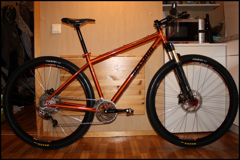

Ting tar tid. Gjengene i krankhuset måtte friskes opp. Men på onsdag var sykkelen ferdig. Har et par turer på nydoningen nå, og er meget fornøyd. Den ruller over det meste og klatrer som en drøm! Så sirkushjul har helt klart en fordel der kontra trillebårhjul. Styreresponsen er nok en del tregere, men det er ikke noe problem. Slik ble resultatet(beklager dårlig bilde):

Det så nais ut! ICON_SMILE
Hva ble endelig vekt?

Takk, fargen tar seg enda bedre ut i naturlig lys. Vet ikke vekten nøyaktig, har kun veid alle delene før jeg skrudde sammen sykkelen, men regnearket sier 11060 gram. Mangler vekt for å veie hele sykkelen. Skal ta en tur innom LBS å se om han kan veie den for meg. Tror vekta skal være en plass mellom 11,1 og 11,2 kg.

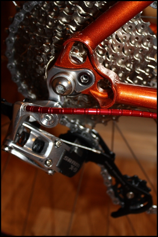

Korleis festar du bakgir utan girøyre?

Sitat: dagfink
Girøret var nok ikke montert da bildet ble tatt.
Her har du et bilde fra produsentens hjemmeside.

Bruker en helt ny type, magisk girøre. ICON_LAUGH

Sitat: dagfink
Har/hadde ikke Shimano en type bakgir som ble festet i hurtigkoblingen til hjulet? Saint/Hone eller noe?

Stemmer, fant et bilde. Det er ikke av Saint eller Hone, men kan godt hende at disse ble/blir levert med integrert girøre.
