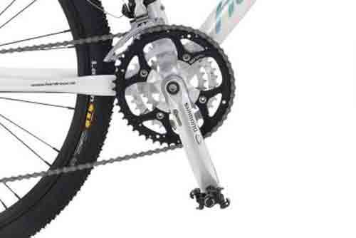

Fruen har en Hard Rocx Crudus XX fra 2008 som hun er strålende fornøyd med. Bortsett fra at hun synes den er litt "tungtrådd" ift vintersykkelen. Årsaken er at det på HRen står en krank med 26/36/48-utveksling, mens hun på sin GT har standard 22/32/44. Nå vil hun bytte, og lurer på hva som skal til for å få det hun vil ha ("æ vil ha det bæste"). "Det bæste" blir ikke aktuelt (det er forbeholdt gubben...), men en SLX eller XT-krank er veldig aktuelt. Så til spørsmålene:
1. Krankarmene heter Shimano FC-M521 Hollowtech/Octalink, lageret Shimano BB-ES25. Hvis jeg kjøper en SLX/XT-krank, vil den skli rett på, eller vil jeg møte på trøbbel?
2. Må jeg kjøpe nytt lager, eller kan hun klare seg med det hun har?
3. Giret foran står høyt plassert for å ta hensyn til større ringer foran. Er det bare å flytte dette bittelitt lavere slik at det passer nye drev?

1. Nei, dagens XT/SLX har utenpåliggende kranklagre og vil ikke passe.
2. Kun kranker for octalink vil passe.
3. Ja, det skal gå bra.
Du kan jo rett og slett bytte drev på den kranken som står på, til f.eks. 22/32/44?

Nei, til tross for standard boltsirkeldiameter (BCD) passer de kun XTR. Dette pga spesiell spacing mellom drevene.

Da kan jeg ikke plukke fra overskuddslageret mitt... Hva vil passe? XT?
Jeg er litt tungnem på dette med krank, og for å få det med teskje: Det går altså ikke an å sette en ny type lager med ny type krank i denne ramma? Eller var det gammelt lager + ny krank som var mismatch?

Joda. Det er bare å kjøre på med komplett SLX krank med nye lagre og 22-32-42. Pris fra f.eks. CRC er nesten samme som bare nye klinger, litt dyrere for komplett..
Det jeg tror de refererer til er at du ikke kan sette SLX mm armer på lageret du har nå...

Jo, klart du kan sette inn krank med ny type lager i ramma. Men det var ikke slik jeg forstod spørsmålene dine i første posting. Så for å presisere: du kan kjøpe en ny SLX eller XT og montere denne. Men den passer ikke til octalink-lageret som står i ramma, så da må det fjernes først. Dette er helt enkelt, og du finner framgangsmåten f.eks. på Parktools nettsider.
Mange forskjellige drev vil passe. For eksempel fås vel den samme kranken i vanlig 22/32/44-variant. Men hvis det er standard BCD på 64/104 mm, vil det aller meste av slike drev passe.

nytt lager og ny krank skal gå fint, men etter boka burde krankhuset planfreses før du monterer utenpåliggende lager hvis det ikke allerede er gjort på rammen.
Hvor viktig dette er, og hva som kan skje hvis du ikke gjør det vet jeg egentlig ikke.

Hvis du er usikker på om krankhuset er rett fra før, er de 2-300 kronene en planfresing koster vel verdt pengene. Alle verksted med freseverktøy tar slike oppdrag. Skjeve krankhus medfører at kranklagrene slites mye raskere.

Da har fruen fått seg ny krank. Ble montert i dag, og en ny XT-krank ser unektelig litt mer passende ut på sykkelen.
Hun selv har ikke sett så nøye på den; hun var mest opptatt av vekta... Skuffelsen var nemlig til å ta og føle på når hun så at den nye kranken (drev+armer) bare var noen få gram lettere. XT-kranken ble målt til 768 gram, den gamle til 797. Men lageret på den gamle var ganske tungt; hele 320 gram. Fikk ikke målt de nye lagrene, men de må da være litt lettere?
