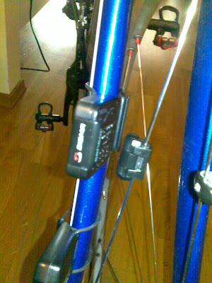

Hei,
jeg hadde tenkt å montere ny fartsmåler på landeveissykkelen, og har kjøpt en Sigma 1609 STS (årets? modell).
Når jeg skal montere den klossen på gaffelen er det to (tre) problemer:
- i motsetning til tidligere modell, er måledingsen lagt opp til å være på innsiden av gaffelen
- festet er dårlig formet for å stå på innsiden, og stikker ca. 3 mm ut fra gaffelen på innsida
- magneten er større enn tidligere, og treffer festet.
Hadde jeg kunnet "snu" måleren på festet, hadde det fungert. Manualen sier ingenting om dette hva jeg kan se. Gaffelen min er ganske "trang" rundt hjulet (det er en Trek Madone), så i utgangspunktet er det knapt nok plass til magneten + strikken. Er det mulig fartsmåler + gaffel rett og slett ikke er kompatible?

jeg skal prøve dette når jeg kommer hjem. Imidlertid syns jeg det ser ut som om hele festet er helt feilkonstruert - det stikker en kant/flapp ca 3 mm inn mot gaffelen, og den flappen kan komme inn i eikene en del steder på gaffelen. Syns det virker som en rar konstruksjon.
Skal sjekke om det er mulig å få på en enkel magnet. Imidlertid er jeg litt usikker på om de passer på flate eiker?

Jeg har prøvd en sånn cateye-magnet, da har jeg heelt øverst på gaffelen ca. 1 mm klaring mellom festet og magneten. Føles ikke som en kvalitetsløsning.
Har bare kleint mobilkamera, men bildet viser den gamle sigma-dingsen (med ok margin og festet riktig vei) og den nye sigmadingsen:
Bildet viser forståvidt den "tappen" jeg snakker om som stikker inn mot eikene.

Ahhh! For meg ser det ut for at "tappen" er anleggsflaten du skal benytte i mot gaffelen....
