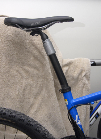

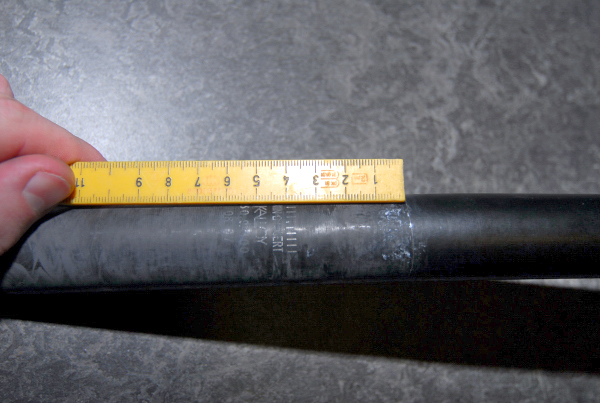

Tittet litt over sykkelen i går og fant ut at setepinnen så noe snål ut... det kan forklare hvorfor det var vanskeligere å komme seg bak sete i utforkjøringene thinking .
Setepinnen kom orginalt på sykkelen, en Anthem X,og det virker som om den har bøyd seg kraftig. Googlet litt for å sjekke om det var standard med setback på sykkelen, det var det ikke.
Så mitt spørsmål er; Forekommer slik ofte? Er det muligens dårlig kvalitet på pinnen?
Lurte litt på hvordan rammen hadde taklet dette, men den ser OK ut, bank i bordet. Er det bare å skifte herligheten for så å dure på videre?
Kan på ingen måte si at bruken er ekstrem ei heller at droppene er store... Ryttervekta er 83kg og minimumsmerket for festing er ca 4 cm lenger ned på pinnen.

Dette er ikke vanlig og er helt klart en svakhet med pinnen gitt at den er behandlet som du oppgir. Setepinnen er forøvrig en setback-modell.

Og det er forøvrig også helt vanlig med setback på anthem x.

Min gamle Kona Thumb-pinne er da også bøyd (etter en jeg-ombestemmer-meg-for-sent-situasjon i en drop, tenker jeg). Har funket finfint i vel 4 år nå, så det er ikke sikkert at din pinne vil desintegrere veldig snart.

Nei, og det er vel andre deler på sykkelen som kan forårsake større skade om de brekker (styret eller stemmen, for eksempel).
Dog: Om setepinnen har bøyd seg slik i en uheldig situasjon, så er den svekket. Kommer du i en liknende situasjon igjen, kan du i verste fall bare ha toppen av setepinnen å sitte på. Det skal vel spesielt god padding til for at det skal bli ok, tenker jeg. Jeg ville byttet setepinnen.

Ser at min bruk av ordet setback ble feil i denne sammenhengen. Ærlig talt tenkte jeg mer på en setepinne av Thomson slaget, se bildet.
Alt i alt ender det vel med ny pinne,da jeg ikke tar sjansen på flere mil med stående tråkking hjem. I tillegg er jeg spesielt redd for å utsette ramma for belastninger den ikke er laget for...
