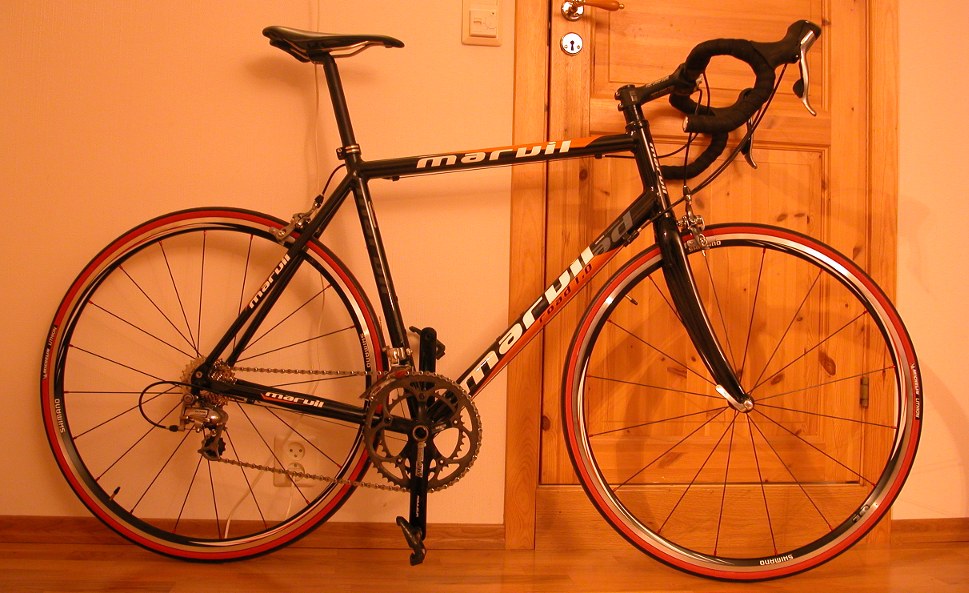

Re: Budsjettracer - byggetråd [Re: Jappen] #910718 31/03/2010 19:51
Innlegg: 104
Jappen Offline OP
Innlegg: 104
God påske!
Nå har jeg omsider fått skrudd sammen hele saken, og har fått trillet noen hundre meter i en tørr periode i det mildt sagt uforutsigbare været som er i Bergen for tiden. Har med andre ord ikke fått noe inntrykk av den utover at den henger sammen!
Prisen kom på ganske nøyaktig 6000 kroner etter at jeg blant annet måtte bestille nytt kranklager, men jeg er fornøyd med det.
Jeg har sikkert brutt alle stilpolitiets regler, og fargekomboen rød-oransje er jeg ikke kjempeglad i, men er man på budsjett så er man på budsjett. ICON_SMILE
Her følger et innendørsbilde av det ferdige resultatet. Gleder meg til å prøve den ute!
Re: Budsjettracer - byggetråd [Re: Jappen] #910720 31/03/2010 19:54
Registrert: Mar 2010
Innlegg: 58
huldra123 Offline
Innlegg: 58
nice one !
Føler du har en litt sånn søringholdning mot mæ!
Re: Budsjettracer - byggetråd [Re: huldra123] #910722 31/03/2010 20:02
Innlegg: 262
øgle Offline
Innlegg: 262
Pen sykkel til en pen sum penger=)
Re: Budsjettracer - byggetråd [Re: huldra123] #910723 31/03/2010 20:06
Innlegg: 115
RemimeR Offline
Innlegg: 115
Synes det ble et greit resultat jeg. Har sett enda verre sykler som koster 5 ganger mer. Deilig å se noe annet Dura Ace, karbon ditt og karbon datt! Vi nordmenn er jo utstyrshorer nr. 1.
