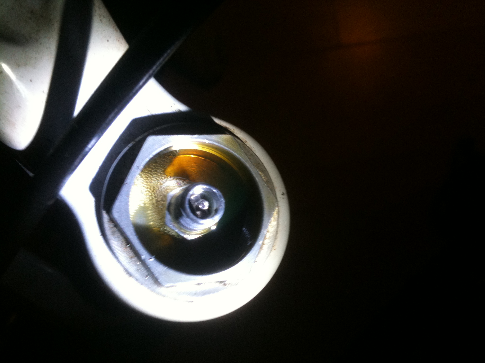

Har funnet hvor lekkasjen er, det lekker luft ut fra under ventilen hvor enn pumper inn luft. spørsmålet er bare om jeg kan ta en skiftenøkkel å stramme opp ventilen, eller om den bør sendes inn til cyklon for reparasjon?

Gud bedre for ett stort bilde ICON_TONGUE
skal gå greit å stramme. Bruk momentnøkkel, den skal ikke strammes mer enn 4.5 Nm, det er relativt lite og vanskelig å ta på feelingen. For å være sikker kan du jo skru den helt ut, inspisere pakningen og se at den er hel og fin og ren, tørke av den urenheter ved behov, og smøre på noe seigt fett før du skrur sammen igjen.
