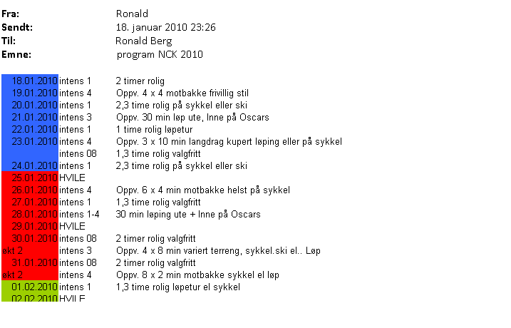

Da lurer jeg på noe. Har fått treningsplan hos trenern:  Det er mye intervaller i sone 4, synes jeg. Hva synes dere, eller er det normalt nå, når man nærmer seg våren? I går var jeg helt bortevekk, så hadde intervallene i dag, på rulla. 3*10min, sone 4.

Litt klargjøring av mitt poeng. Først som anonymous13 sier nå vi vite hva som kom før uke 1 for å vurdere dette. I tillegg må vi selvfølgelig vite litt om utøverens bakgrunn.
det jeg mente med å beskrive mitt innlegg er at ved å plukke to mer eller mindre tilfeldig tidspunkter og deretter se på utviklingen mellom har ganske store feilkilder.
For det første er det etter min mening et veldig stort mentalt element i VO2max intensitet. Har man ikke gjennomført noen på en stund vil man øke svært fort bare ved å vende seg til smerten. For det andre gir denne intensiteten rimelig rask forbedring i begynnelsen. I tillegg er det utrolig stor forskjell på dagsformen, hvis starttidspunktet var en middels eller dårlig dag, og slutten en god dag ville det alene utgjøre minst 5%.'
Det som hadde fått meg til å virkelig vurdere 4x4 som det ultimate er hvis trådstarter har lang treningsbakgrunn, og at det er først nå han forsøker seg på et opplegg som beskriver og det har resultert i personlig beste med god margin.
