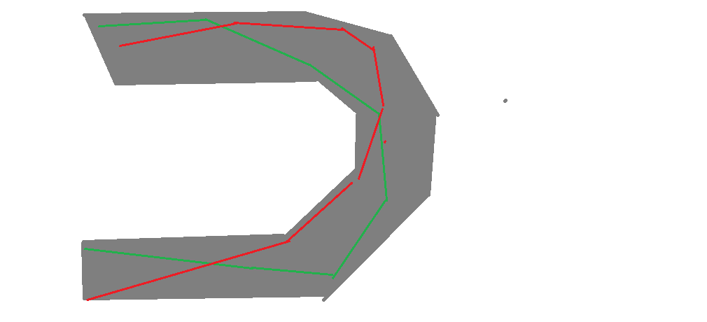

Se vedlegg. Rødt spor er feil. Grønt er nogenlunde rett.
Rekkefølgen på tankeprosessene:
Nedbremsing så man har rett inngangsfart.
Possisjonering, start ytterst og beveg deg inn mot senter før du avslutter i yttersving.
Ha skikkelig trykk på ytterfoten, dette sørger for at hjulene ikke slir unna!
Løft blikket! Se ut av svingen så kommer ikke hvitstripene så utrolig fort!
