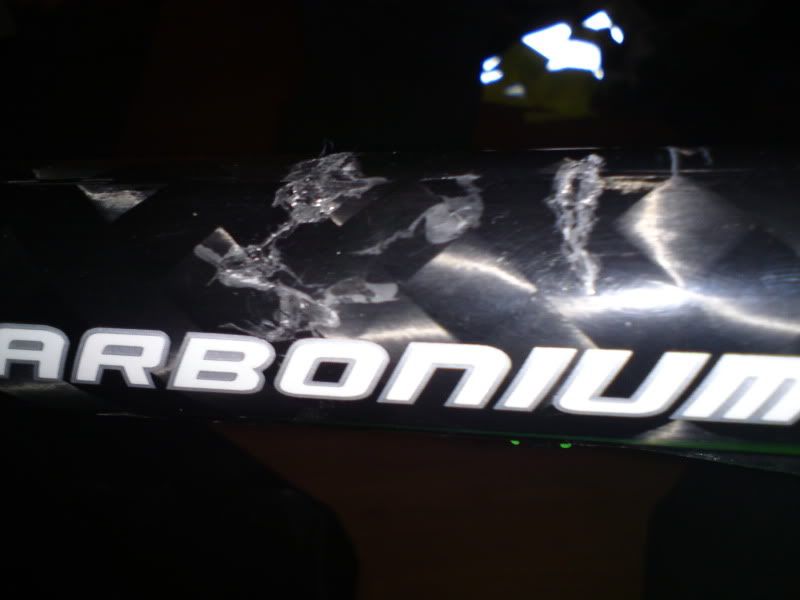

Så var det gjort. Ikkeno piggdekk. Strødd på siden av veien, litt is i midten. Tryna i nedoverbakke. Skjønte ikke hvordan dette skjedde:
Inni den gule ringen er det verst. Der lar den trykke seg lett innover.
Lurer på:
Hva skal jeg gjøre?
Er dette farlig?
Hjelp! frown
Yakker for svar.
...Joshua...

Ouch. Det er på overrøyret?
Prøv å vri styret rundt, veddar ein femmar på at det er der styret/barends/brems treff røyret når du vrir styret (til høgre) heilt til du treff ramma.
Det er strengt tatt ikkje HR sin feil, men dei pleier å vera veldig greie på å erstatta rammene sine.
Dette er jo eit klassisk "eg berre sykla og så skjedde dette" tilfelle. Alternativt så sender du det til reparasjon, ikkje så dyrt.

Sitat: thasle
Du ser på bilde nr. 2, over m'en i Team., så er det skrapet opp. Der er fra bremsehendel. Den lille ripa var min egen feil egentlig.
Etter fasllet sto jeg opp, og rykket styret kjappt tilbake av frustrasjon, så skjedde det. Styret var kommen på andre sida av ramma, og hendelen altså bøyd.

Sitat: thasle
Joda, du hadde rett. Var kanten, "girboksen" som laget det store. Men hvordan kan et sånt slag, fra "girboksen" laget et hull i karbonramme? Er rett og slett ett hull i ramma. Trodde ikke det skulle være mulig.

Med tanke på skaden så ser det ut som en slagskade fra f.eks en stein. Hadde det samme skjed en lettvekt alu ramme ville det mest sannsynlig blitt en bulk/punktering som gjorde rammen utrygg.

Hmmm... Men som sagt så er det rett og slett et hull i rammen. Lett å trykke innover, tydelig hull. Tyder dette på materialsvakhet?

Sitat: Joshua
Jeg vet ikke hva du legger i materialsvakhet, men rammen er åpenbart skadet. Få kvalifiserte folk til å titte på den før du sykler på den igjen.

Josh:
Ja. Det er definitivt svekka. Ramma består av fleire lag karbonfiber som er pressa saman (laminert), og eit "limstoff" som bitt det saman. Når du får ein knusingsskade som gjer at du får eit mjukt punkt er det fordi ramma er blitt delaminert. Det vil sei at karbonfiberlagene skil lag, og misser funksjon.
Kort fortalt: Du risikerer at ramma kollapsar der skaden er om den vert belasta.
Andreas:
Korrekt. Eg veit om folk som har trynt på fortauskant, slått styret i overør, og endte opp med å byte ramme.. Colaboksstynne rammer tåler ikkje stort dei heller..
ElGordo:
Karbongrusræceren min har tålt fleire solide tryn (tilsynelatande) utan varige skader.. Blant anna kan nemnast eit OBT i 30-40km/h på steinete traktorveg, samt OTB i myr, der ein stor, fin stein tok i mot ramma ved landing.. Har sykla ein god del på den i seinare tid utan å ofre det ein tanke...
Vaskar kleda mine sjølv...

Mye bra informasjon, takker. Jeg mente liksom, om karbonet var svak, feilprodusert kanskje? At den var svak fra grunn av. Var vel tross alt første fallet.

Ikke carbonen sin feil, men det som traff carbonen.
Vent å hør hva HR sier, de er kjent for bra kundeservice på dette temaet.

Feilproduksjon er det nok ikke, nei. En av fordelene med karbon er at det kan formes og lages stivt der det skal være stivt, og dermed sparer vekt også på den måten. "Bakdelen" er at det da ikke tåler slag å belastninger der det normalt ikke oppstår under normal bruk. F.eks. markerte slag mot topprør.
Men som andre sier - der er nok ikke superlette alurammer så veldig mye bedre. Skal man ha noe som motstår det meste, er vel den "potta" i stål som vist ovenfor her et bra alternativ. Men om du får noen i disse "vektfokustider" til å gå med noe sånt på hodet (eller sykle på), er noe helt annet ICON_SMILE
Skal man ha lette saker, må man nok innfinne seg med at det ikke tåler krig c",)
