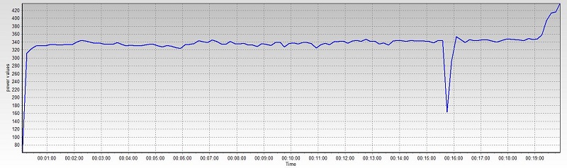

Testet meg på kalibrert Tacx Flow rulle i tillegg til powertap i går og fikk enormt sprikende resultat. Rulla var kalibrert etter 15 min oppv. Brukte Tacx rulledekk med 110 psi.
Flow: Gj.snitt 354 watt, maks 445
Powertap: Gj.snitt 257 watt, maks 394
Har mistanker om at powertapen viser litt for lave verdier montert på rulle. Viser iallefall mer utendørs, men er ikke sikker på hva som er riktig. Tacx flow rulla mi virker det som viser for mye fra 0-500 watt og for lite fra 500 og oppover.

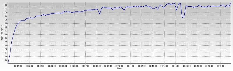

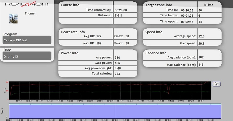

Kjørte en test i går.
Gjennomsnitt:336w
FTP : 320
Effekt/Kg:4,32W/Kg
Redigert av joerntp; 02/11/2012 07:36.
