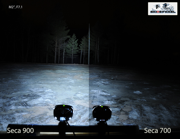

Light&Motion Seca 700 VS 900 [Re: Diablito] #856831 29/11/2009 11:45
Innlegg: 1,189
Klaus A. Offline
Innlegg: 1,189
Her er i alle fall et bilde for sammenligning av begge. Har skrevet noen beskrivende ord og omtale om begge lyktene også:
Light & Motion Seca 900 Race og Light & Motion Seca 900 Race
Redigert av Klaus A.; 29/11/2009 11:46.
